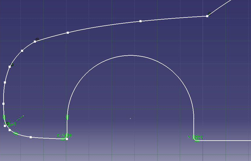

Habe nun die Kontur erstellt. Und zwar mit mehreren Splines, da sie viele teilweise komplexe Kurven beinhaltet. Ein paar Geraden und Halbkreise sind auch dabei.
Nun habe ich das Problem, dass die Geometrie nicht herausgezogen und zu einem Solid modelliert werden kann, da das Profil offen ist! Ich habe alles nochmal getrimmt. Aber das half nicht.
Was kann man da tun?

Hast du mal ein Bild davon?

Hier ein Bild.
Ich kann mit Flächen nicht umgehen. Kann bisher nur mit Solids arbeiten!

Bearbeitest du die Kontur in einer Skizze?
Hast du schon mit der Skizzieranalyse probiert die Lücke zu finden (es darf nur in geschlossenes Profil geben). Die Analyse zeigt dir, wo noch getrimmt werden muss bzw. zusätzliche Bedingungen fehlen.

Ja genau...in einer Skizze!
Und die Analyse zeigt mir: Profil geöffnet. Kommentar: 3 Kurven, 18 Kurven. Da steht auch was von "Unterbestimmt" und "iso-bestimmt", unter Diagnose.

Wenn du in der Skizzieranalyse (unter Geometrie) ein Element wählst (zB Linie) wird dieses mit den Endpunkten in der Skizze hervorgehoben. Somit hast du einen Anhaltspunkt an welchen Linien und Splines du noch "rumdoktern" muss.

ich hab mir mal das Bild angesehen:
eine Lücke vermute ich links unten am Radkasten, wo der Kreis in die Gerade übergeht. Da ist wohl eine Tangente, aber es scheint eine Lücke zu geben. Zoom mal nah ran. Evtl. musst Du dort die Endpunkte kongruent setzen.

Angenommen ich habe die Lücken gefunden. Wie behebe ich diese? Mit Trimmen?
@Mörchen: was meinst du mit "kongruent setzen"?

Hallo kst,
kongruent = koincedent: die beiden Endpunkte markieren, "Bedingung" klicken und in der rechten Maustaste "kongruent oder koincedent" wählen.
Alternativ geht auch trimmen.
Wenn in der Skizzieranalyse nur eine offene Stelle angezeigt wird, kann man direkt im Fenster mit einer Schaltfläche die Lücke schließen. (Bei mehreren offenen Stellen gibts "Salat")
