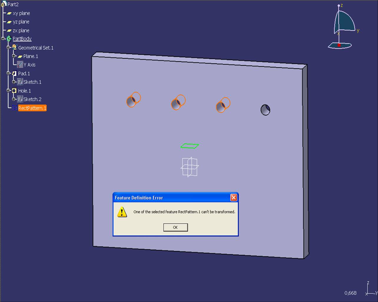

Hallöle,
habe gerade von meiner Praktikantin eine Frage gestellt bekommen die ich leider so nicht beantworten kann. Und zwar habe ich das Problem mal nachgestellt (siehe Bild).
Das Loch ganz rechts wurde ganz normal mit "Hole" erstellt. Anschließend die drei links daneben mit  einem Pattern. Nun wollte ich die Löcher (das Pattern) an der grünen Ebene spiegeln, allerdings bringt er mir die zu sehende Fehlermeldung.
Hat mir da jemand eine Erklärung für?
Vielen Dank im Voraus

Hallo Yellowdevil83,
die Erklärung ist ganz einfach: ein Muster kann in CATIA im Part nicht gespiegelt werden.
Um das zu umgehen, kann man die Bohrung und das Muster in einem extra Körper erzeugen, den ganzen Körper spiegeln (das ist zulässig) und dann mit boolschen Ops zum Rest verbinden.

Vielen Dank; und schon wieder hat mir Mörchen geholfen! Deswegen schreibe ich nicht mehr "Hallo Jungs"...
