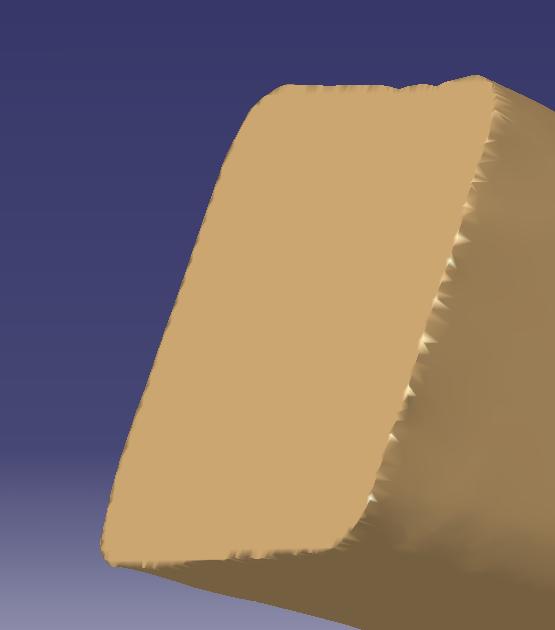

Guten Morgen zusammen,
ich schreibe im Moment DA und soll dabei den Ladungswechsel in einem Gasmotor simulieren.
Dazu habe ich CAD-Daten teilweise als CATparts bekommen und als Laserscans im STL-Format.
Diese Laserscans sind mein Problem.
Ich benötige für die Simulation und speziell zum Vernetzen einigermaßen glatte Geometrien.
Meine Frage ist nun, wie kann ich diese STL-Datei glätten bzw. in einzelne Flächen zerlegen?
Im Anhang ist noch ein Bild des Auslasses. Hier bräuchte ich z.B. scharfe Kanten an Flächen übergängen und nicht solche Verrundungen, wie auf dem Bild zu sehen.
Die Suche habe ich schon bemüht, aber nichts passendes gefunden.
Danke schon mal für eure Hilfe.

Hallo MaChris,
da musst Du wohl in den sauren Apfel beissen und eine sog. Flächenrückführung machen.
Das qualitativ beste Ergebnis erreichst Du, indem Du mit dem FreeStyleShaper die Grundflaechen erzeugst und hinzupfst und dann die Übergänge als Verrundungen oder Blendflächen modellierst.
Mit QuickSurfaceReconstruction gibt es auch eine "halbautomatische" Methodik. Dabei musst Du ein Kurvennetz auf den STL-Facetten erzeugen, über das dann das System Flächen berechnet. Ich habe damit keine guten Erfahrungen gemacht und es deswegen schon lange nicht mehr probiert.
In den Workbenches (Arbeitsumgebungen??) DigitalShapeEditor und QuickSurfaceReconstruction kann man übrigens die Darstellung von STL-Daten verändern, was häufig dazu führt, dass scharfe Kanten auch als solche erscheinen.
Viel Glück

das teil auf dem bild sieht nicht sehr komplex aus. mach dir ein produkt wo dieses stl file, und ein leeres file drin ist, und versuch dann das stl file quasi abzupausen - also neu machen.
wenn's dir nicht auf die letzten 1/100mm ankommt, dann könnte das die schnellste methode sein, ohne die oben angesprochenen lizenzen auszukommen.
erfahrungsgemäss hat die nämlich kaum wer zur verfügung :-)

bin nun endlich wieder an meinem Catia-Rechner angekommen.
Die Lizenzen wie sie für den Vorschlag von sdl notwendig wären, hätte ich an der Uni schon zur Verfügung, weiss aber leider nichts damit anzugfangen. Ich habe versucht ein Kurvennetzwerk im QuickSurfaceReconstruction auf die STL-Facetten zu legen, konnte aber keine Kanten oder Kurven als Netzwerk oder Stützelement auswählen.
Die Sache mit dem nachzeichnen scheint mir zu langwierig und zu ungenau. Es handelt sich hier um den Ansaug- bzw. Auslasskanal für eine Strömungssimulation und da sollte es dann doch genauer zur Sache gehen. Aber trotzdem Danke für den Tip.
Würde es evtl. was helfen, wenn ich das STL-File anhänge, sodass jemand anders nur mal kucken kann, ob eine Bearbeitung überhaupt möglich ist?
