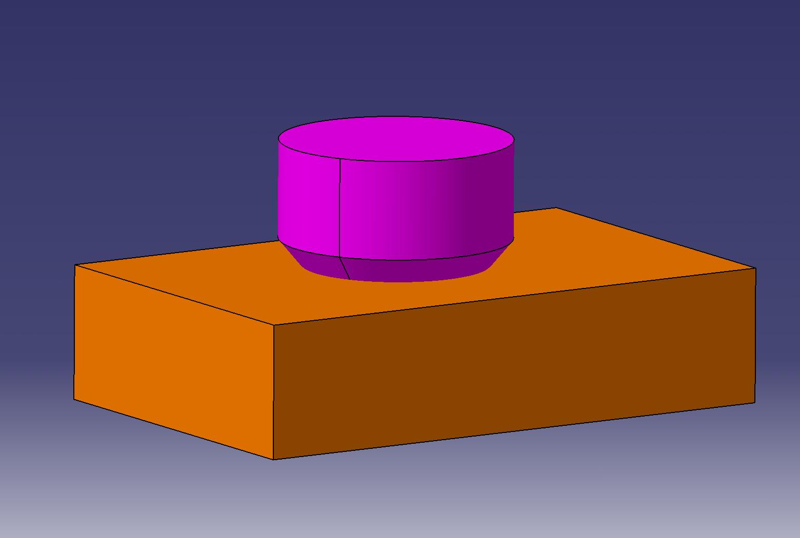

Hallo Leute,
habe eine Frage zum projezieren einer Schnittkurve auf eine Ebene.
Kollegen sagten das es im V4 einen Befehl dafür gibt. Müsste es dann ja auch
irgenwo im V5 geben, ich weiß nur nicht wo!
Ich möchte auf die Ebene des orangen Parts die Schnittkurve vom magenta Parts haben. Bekomme das
aber irgendwie nicht so richtig hin. Hat jemand eine Lösung?
Sebastian

Hallo Sebastian
Du kopierst das Magenta Part in das orange Parts
Dann eine Skizze auf der Fläche öffnen.
Und bann den Befehl  3D-Element Schneiden (siehe Bild) anwählen.
Die Fläche die geschnitten wird markieren und Du solltest deine Kurve haben.
Bis Dann
Berges

Hallo Sebastian,
es gibt im Generative Shape Design unter Drahtmodell (Wireframe) den Befehl "Verschneiden" (intersection). Damit sollte es gehen.
gruß

danke für eure schnellen Antworten.
Zu Berges Vorschlag: Dies funktioniert irgendwie bei mir nicht, bekomme da nur einen Punkt erzeugt.
Zu Mörchens Vorschlag: Das ergebniss der Kurve ist genau das was ich haben möchte, jedoch ohne Verlinkung. Mann kann das Volumen im erzeugten Körper ja isolieren. Aber ich schleppe immer ein Volumen mit mir rum. Geht das auch ohne?

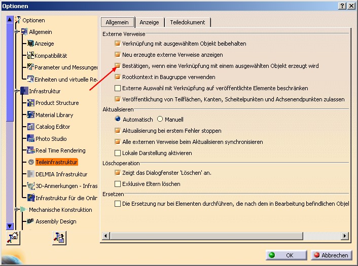

Hallo Wuestenfuchs,
willst Du es jetzt mit oder ohne Verlinkung, hab ich jetzt nicht ganz kapiert.
Wenn Du es ohne Verlinkung willst, musst Du beim Fenster "Auswahl im Kontext" die entsprechende Option auswählen. Falls das Fenster bei Dir nicht kommt, kannst Du das Erscheinen in den Tools / Optionen / Infrastruktur steuern, siehe Anhang.
Mörchen

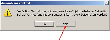

Hallo Mörchen,
ich möchte keine Verlinkung haben. Bekomme das ja auch hin. Was mich nur stört ist das ein 2. Körper erzeugt wird, dieser liegt zwar nur im no-show aber den erzeugten 2. Körper möchte nicht haben sondern nur die Kurve.

Hallo Sebastian,
mach die Voreinstellung, die ich im vorigen Beitrag beschrieben habe. Dann lösche das verlinkte Volumen raus. Nun mache die Verschneidung nochmal. Dann kommt das Fenster "Auswahl im Kontext" und dort klickst du "Nein". Damit ist keine Verlinkung mehr da.
Mörchen

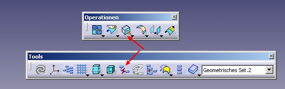

SORRY!!!
Hab nicht aufgepasst: CATIA macht ja in jedem Fall ein Volumen rein.
Dann hilft nur folgendes:
In der Symbolleiste "Tools" das Icon "Bezugselement (Datum)" aktivieren, die Kurve nochmals ableiten und danach kannst Du das Volumen und die Originalschnittkurve löschen.
Datum erzeugt eine isolierte Kurve.
Mörchen
