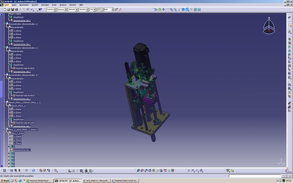

Könntest du bitte mal ein Bild vom Strukturbaum der Baugruppe posten (wenn möglich mit aufgeklappter Struktur eines Parts?

erstellt am: 28. Feb. 2008 07:42    Editieren oder löschen Sie diesen Beitrag!  <-- editieren / zitieren -->   Antwort mit Zitat in Fett Antwort mit kursivem Zitat    Unities abgeben: 1 Unity (wenig hilfreich, aber dennoch)2 Unities3 Unities4 Unities5 Unities6 Unities7 Unities8 Unities9 Unities10 Unities
Hoffe es funktioniert!

Ich hätte drei Ideen wie das zustande kam:
- ihr hab nur "dumme" Parts verbaut (Kaufteile)
- Baugruppe als STEP exportiert, wieder importiert und wieder Bedingungen erstellt.
- ihr habt die Baugruppe mit "Tools -> Diesnatprogramme -> DownwardCombatibility" für ein niedrigeres Release konvertiert (bleiben dann die Bedigungen in der Baugruppe erhalten?)
Die einzige Lösung ist wohl: Wo sind die orginalen CATIA-Files?
