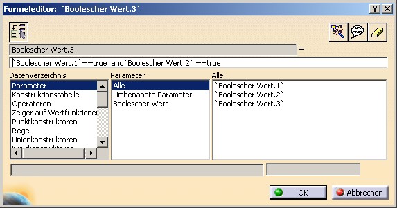

kann mir jemand sagen, wie ich zwei Parameter vom Typ Boolean mit UND bzw ODER verknüpfen kann?
Ich stelle mir das etwas so vor:
Es gibt zwei Parameter:
BOOLEAN1=true
BOOLEAN2=false
und der dritte soll sich ergeben:
BOOLEAN3 = TRUE, wenn beide TRUE sind
BOOLEAN3 = FALSE, wenn beide FALSE sind
BOOLEAN3 = FALSE, wenn einer FALSE ist
usw

Hallo rknigge,
siehe Anhang. Wichtig ist das "==" (Doppeltes =-Zeichen ist ein Vergleichsoperator)

Hallo ich möchte mich an den tread noch mit dranhängen,
Problem:
Wenn Bolean Wert == true dann Laenge.1 = 17mm
Wenn Bolean Wert == false dann Laenge.1 = 05mm
kann man so etwas ohne knowledge abbilden??

Hallo Norbert,
dafür brauchst due eine Regel (Rule),das Icon ist nur im Workbench „Knowledge Advisor“ vorhanden.
if
Bolean Wert == true
{ Laenge.1 = 17mm}
else
{ Laenge.1 = 0.5mm}
