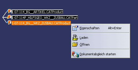

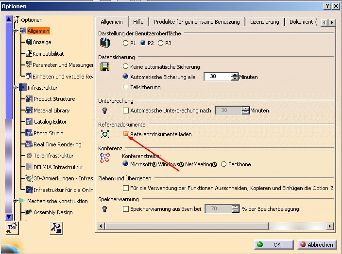

Hallo Freunde der Baugruppenarbeit,
Ich habe in einer obersten Baugruppe Komponenten, die riesige Datenmengen enthalten und eine große Zahl an sub-Komponenten mit ebenfalls riesigen Datenmengen.
Nun wirkt sich die Option "Referenzdokumente laden" nur auf den "öffnen"-Befehl aus, nicht jedoch auf den "laden"-Befehl.
Frage:
Wie kann ich eine Komponente  ohne ihre sub-Komponenten laden , und dabei das Öffnen eines neuen Fensters vermeiden?
Euer Kuno2

Hallo kuno2,
der Eintrag bei den Tools / Optionen / Allgemein / Allgemein / Referenzdokumente laden
bestimmt, ob die Komponenten beim Starten eines Produkts automatisch geladen werden.
Das heißt, ohne diese Option kommt das Produkt "Leer" und Du kannst die Teile, die Du brauchst im Kontextmenü dazuladen.

es sollte doch funktionieren, wenn Ihr im Kontextmenü der einzelnen Teile bei "Komponente / laden" die gesuchten Teile einzeln holt.
Bei mir gehts zumindest. Wenns bei Euch anders ist, sollte man mal die Optionen tiefer durchleuchten...
