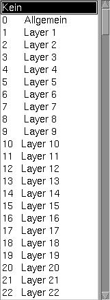

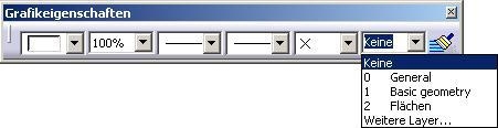

Ich weiß, in V5 sollte man keine Layer verwenden. Leider sieht das unser Kunde etwas anders. :-(
Also mein Problem mit Layer.
Einmal sieht man unter Grafikeigenschaften die komplette Layerliste. Bei einem anderen User sieht man sie nicht. Siehe Bilder.
Gleicher Datensatz. Usersettings schon gelöscht.
Gruß Martin

erstellt am: 18. Feb. 2008 17:46    Editieren oder löschen Sie diesen Beitrag!  <-- editieren / zitieren -->   Antwort mit Zitat in Fett Antwort mit kursivem Zitat    Unities abgeben: 1 Unity (wenig hilfreich, aber dennoch)2 Unities3 Unities4 Unities5 Unities6 Unities7 Unities8 Unities9 Unities10 Unities
Hallo Möhrchen
Ich habs gefunden.
Die Layer die über Grafikeigenschaften / Weitere Layer definiert werden, werden nicht im Datensatz gespeichert sondern im Userprofile.
Also alle User die schon einmal Layer und Filter definiert haben können darauf zurückgreifen. User die keine definiert haben nicht.
Ich denke das entweder Validat und/oder Qchecker unter umständen bei "reparieren" Layer und Filter anlegt und deshalb bei einigen Usern die gleiche Layer/Filterbelegung erscheint.
