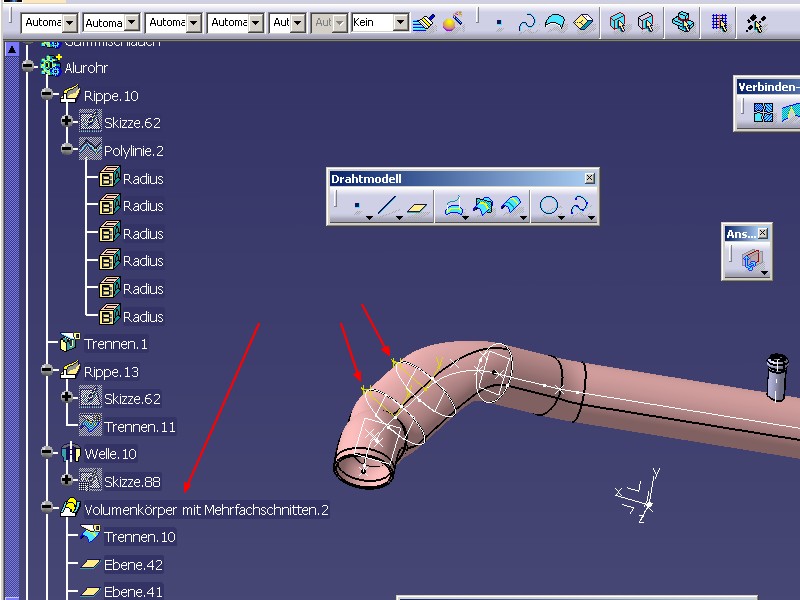

Hallo Zusammen,
kann mir jemand sagen wie bei dem angehängten Teil (R17), im 3D der Übergang vom Rohrdurchmesser 35 auf dem Elliptischen teil in Catia erstellt wurde? Mit welchem Befehl. Und wo ich das im Strukturbaum finde?
Desweiteren würde mich interessieren wie ich dem Fertiger auf Papier klarmache in welcher Lage und Drehung die "Abflachung" auf dem Rohr ist. Gebe ich ihm die maximalen Punkte der Ellipse in Koordinaten bezüglich zum Rohranfang an?

Hallo michael_schloegl,
der abgeflachte Teil ist ein Volumenkörper mit Mehrfachschnitten durch Ellipsen und Kreise. Siehe Anhang.

ok...danke schon mal.
Und die Anfangs- und Endkonturen werden Durch die Kontur des Rohres mit D35 definiert?

erstellt am: 13. Feb. 2008 12:10    Editieren oder löschen Sie diesen Beitrag!  <-- editieren / zitieren -->   Antwort mit Zitat in Fett Antwort mit kursivem Zitat    Unities abgeben: 1 Unity (wenig hilfreich, aber dennoch)2 Unities3 Unities4 Unities5 Unities6 Unities7 Unities8 Unities9 Unities10 Unities Nur für michael_schloegl 10 Unities + Antwort hilfreich
Ja. Doppelklick im Baum auf Volumenkörper mit ... zeigt Dir die Eingaben.
