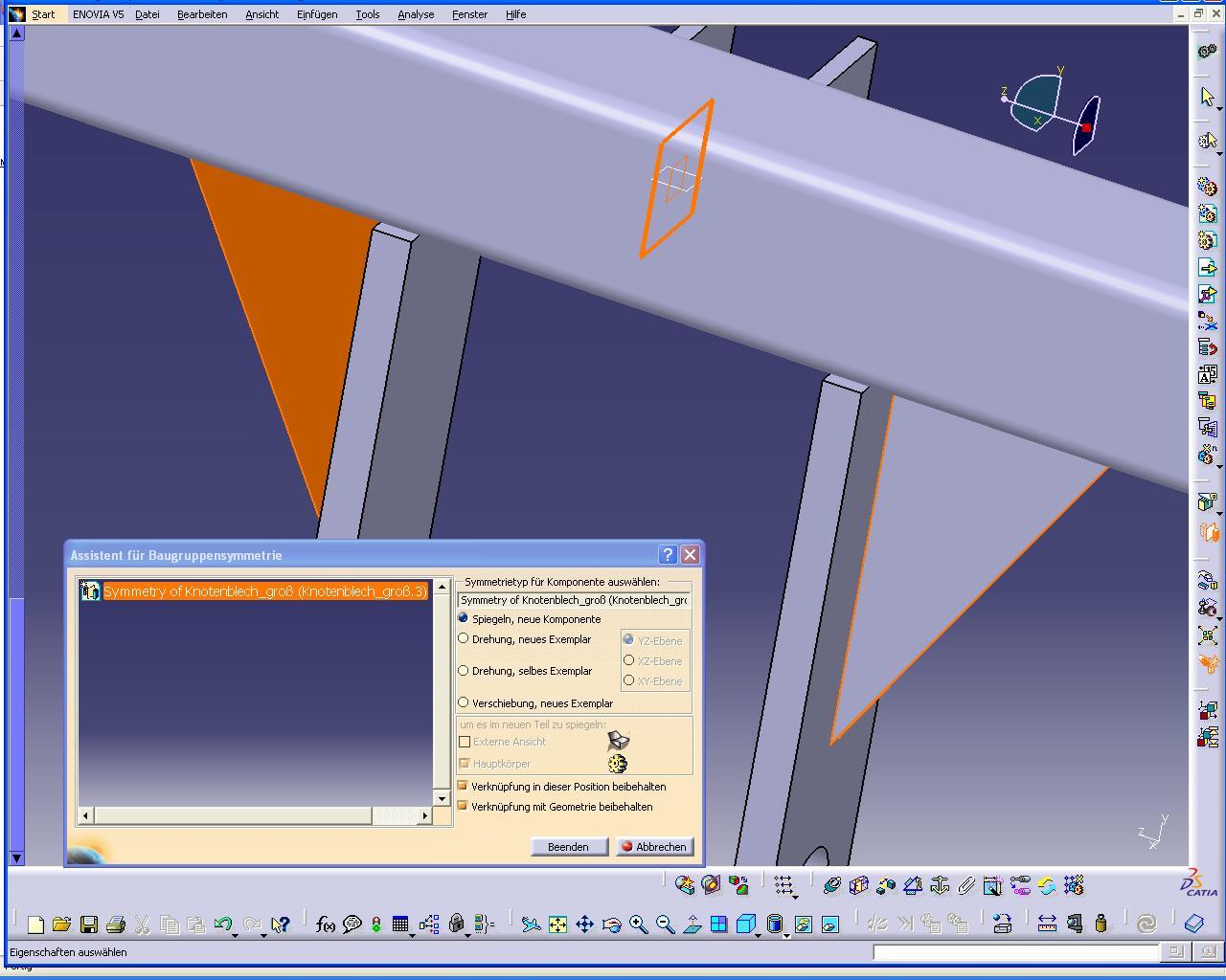

runningreaper
Maschinenbaustudent
Sehen Sie sich das Profil von runningreaper an!   Senden Sie eine Private Message an runningreaper  Schreiben Sie einen Gästebucheintrag für runningreaper
Beiträge: 101
Registriert: 17.07.2006
MDT 6 Power Packs
AMD Athlon 64 3500+
1 GB RAM
Nvidia Geforce 6600 GT 128MB
erstellt am: 17. Mai. 2008 09:33    Editieren oder löschen Sie diesen Beitrag!  <-- editieren / zitieren -->   Antwort mit Zitat in Fett Antwort mit kursivem Zitat    Unities abgeben: 1 Unity (wenig hilfreich, aber dennoch)2 Unities3 Unities4 Unities5 Unities6 Unities7 Unities8 Unities9 Unities10 Unities Nur für Ivanoff 10 Unities + Antwort hilfreich
darf ich dieses Thema nochmal bzgl. der Symmetrie aufgreifen?
Ich habe mit der Symmetriefunktion bereits ein wenig herumexperimentiert.
Allerdings finde ich leider die Funktion "neues Exemplar erstellen" nicht.
Im Fenster (siehe Bild) kann man nur eine neue Komponente durch spiegeln erzeugen, jedoch kein
Exemplar.
Das hat zur Folge, dass in meiner Stückliste ein weiteres Teil auftaucht, was auf den Namen
"Symmetrie of..." hört.
Kann man die Exemplarerzeugung in den Optionen aktivieren?
freundliche Grüße
Tim
bgrittmann
Beiträge: 12206
CATIA V5R19
erstellt am: 17. Mai. 2008 11:16    Editieren oder löschen Sie diesen Beitrag!  <-- editieren / zitieren -->   Antwort mit Zitat in Fett Antwort mit kursivem Zitat    Unities abgeben: 1 Unity (wenig hilfreich, aber dennoch)2 Unities3 Unities4 Unities5 Unities6 Unities7 Unities8 Unities9 Unities10 Unities Nur für Ivanoff 10 Unities + Antwort hilfreich
Versuch mal "Drehung, neues Exemplar" bzw "Verschiebung, neues Exemplar"
