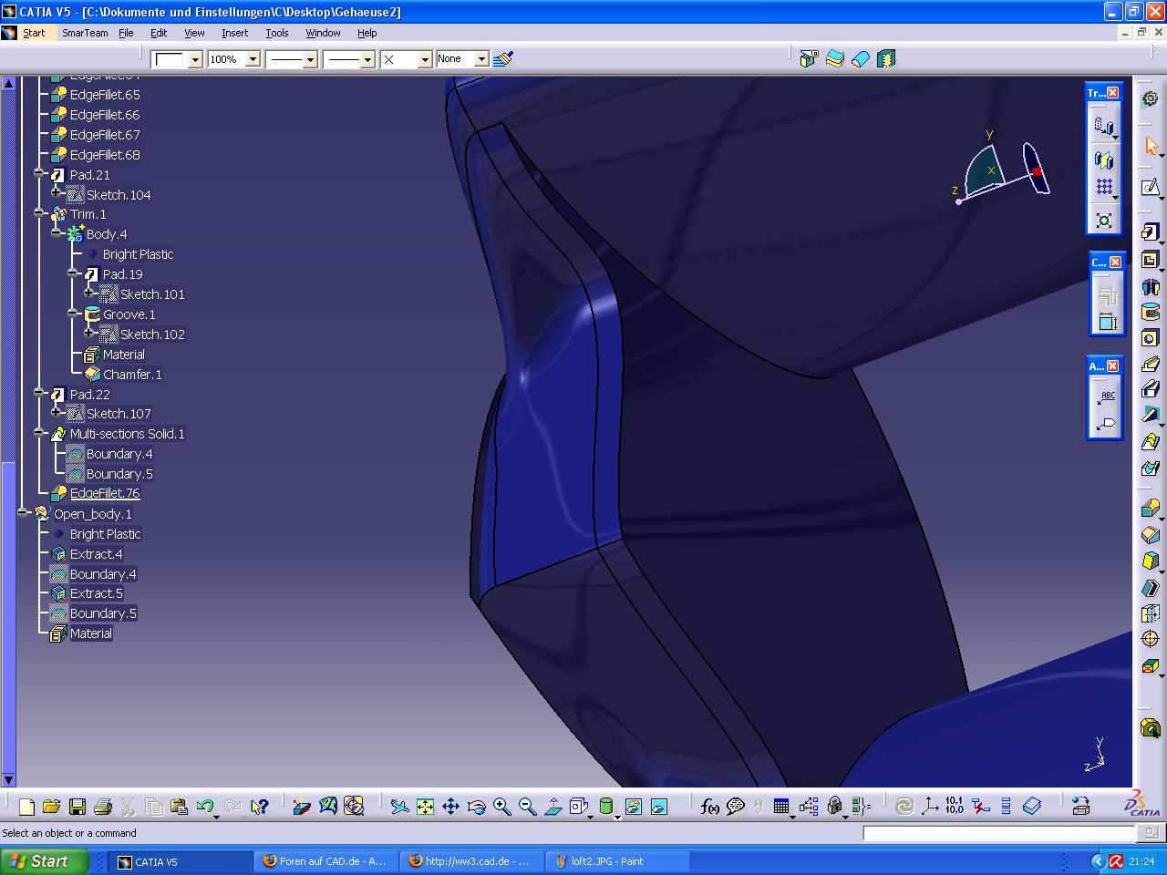

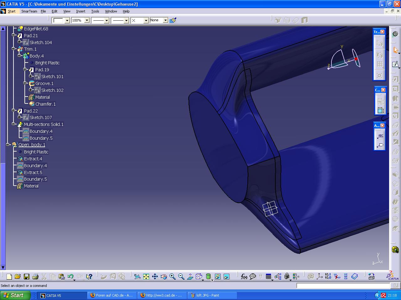

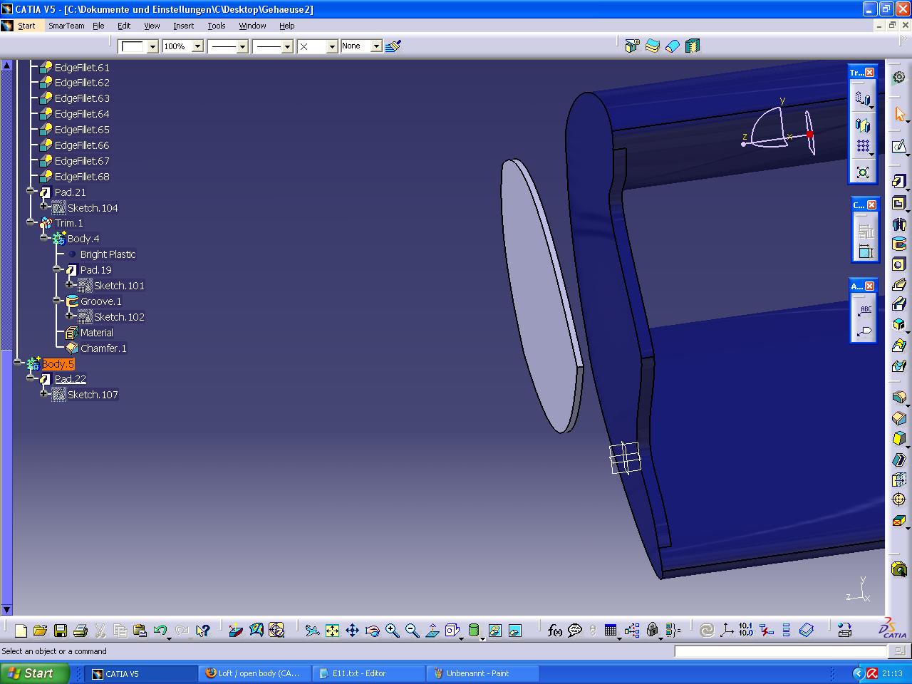

hier sind drei bilder dazu (vorher, mit loft, mit loft und glättung). wie man auf dem letzten bild sieht, macht catia zwar die glättung der kante, aber eine grundfläche des lofts schaut hervor. genau das gleich geschieht, wenn ich ein loch machen will, es wird nicht durch den körper hindurch gezeichnet, da catia die grundflächen nicht veränder will.
gibt es eine lösung dafür, ohne auf das loft tool verzichten zu müssen?
vielen dank

Stell den OpenBody einfach ins Noshow (ausblenden). Die Flächen sind ja nur Stützgeometrie.
