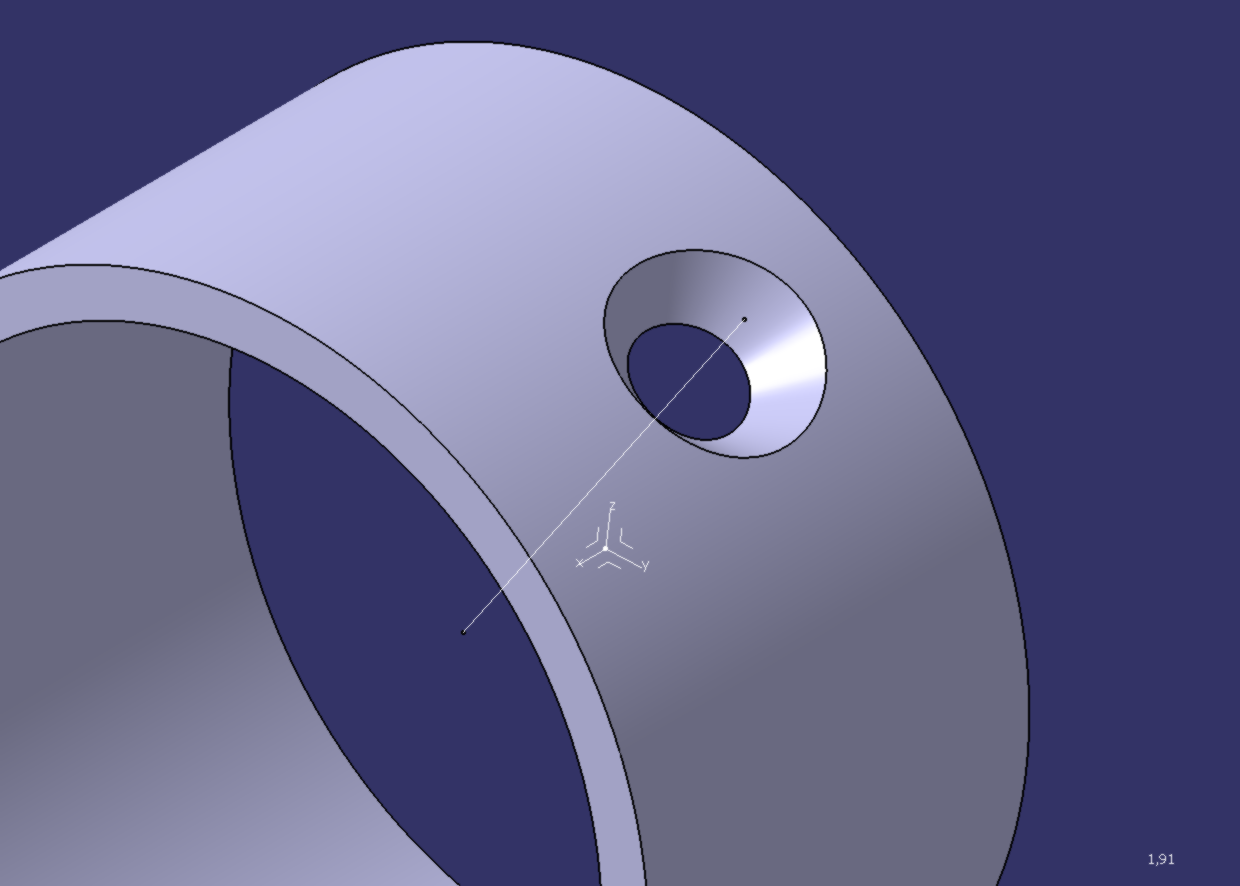

Bei der Erstellung von radialen Senkbohrungen (für Senkschrauben) ändert sich die Position der Bohrung nicht mit. Als Referenz für die Bohrung hab ich die Mantelfläche sowie der Achslinie benutzt (siehe Bild1).
Nach dem Ändern der Zylinderdurchmessers bleibt der "Bezugspunkt" der Senkung beim alten Durchmesser (siehe Bild2).
Als Lösung kann man im nachhinein das Stützelement der Bohrung als (im Kontext erzeugte) Ebene tangential zur Mantelfläche und durch den Schnittpunkt zwischen Mantelfläche und Linie definieren.
Geht das auch einfacher? Oder für Radialbohrungen eine PowerCopy erzeugen?

Hallo bgrittmann,
die Minimal-Anforderung, damit dies einfacher funktioniert, ist V5R16!
Dann bewegt sich die Definitonsebene der Bohrung mit ihrem Referenzpunkt und "alles wird einfacher"!
Dann mußt Du nur noch Deine Achse "geschickt" definieren (, z.B. als "Output-Element" in der Skizze des Körpers, in den Du bohren willst), als Referenz-Punkt den Endpunkt der Linie wählen und als Referenzfläche die Zylindermantelfläche und schon wandert Deine Bohrung samt Senkung bei Radienänderungen und Winkeländerungen (der Bohrungsachse) mit!
In V5R14 bleibt die Lage der Definitionsebene der Bohrung "starr"!
mfg,
Lusilnie

Danke für die Antwort. Bald soll bei uns R17 kommen *auf Besserung hoff*
