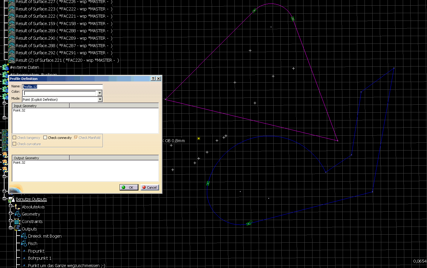

erstellt am: 24. Jan. 2008 14:11    Editieren oder löschen Sie diesen Beitrag!  <-- editieren / zitieren -->   Antwort mit Zitat in Fett Antwort mit kursivem Zitat    Unities abgeben: 1 Unity (wenig hilfreich, aber dennoch)2 Unities3 Unities4 Unities5 Unities6 Unities7 Unities8 Unities9 Unities10 Unities
ich habe folgendes Problem: Wenn ich eine dxf-Zeichnung in Catia V5 R18 öffne, die Geometrie aus der entstandenen Drawing kopiere und in eine Skizze einfüge, bekomme ich eine Fehlermeldung wenn ich einen Block aus der Skiztze erstellen will: Das angegebene Profil enthält als geometrische Standardelemente Punkte. Diese müssen in Konstruktionselemente umgewandelt werden.
Das ist bei 4 Punkten, die ich im Baum anklicke auch kein Problem.
Aber ab 50 Punkten wird das langsam ätzend.
Kennt jemand eine Möglichkeit, alle Punkte automatisch in Konstruktionselement umzuwandeln?
Uwe

erstellt am: 24. Jan. 2008 14:36    Editieren oder löschen Sie diesen Beitrag!  <-- editieren / zitieren -->   Antwort mit Zitat in Fett Antwort mit kursivem Zitat    Unities abgeben: 1 Unity (wenig hilfreich, aber dennoch)2 Unities3 Unities4 Unities5 Unities6 Unities7 Unities8 Unities9 Unities10 Unities Nur für Uwe Hoffmann 10 Unities + Antwort hilfreich
du kannst über bearbeiten > suchen nach Punkten suchen und über suchen und auswählen (siehe Bild) diese anwählen. Danach brauchst du nur noch auf das Icon Konstruktions-/Standardelement zu klicken.
MFG

erstellt am: 24. Jan. 2008 14:42    Editieren oder löschen Sie diesen Beitrag!  <-- editieren / zitieren -->   Antwort mit Zitat in Fett Antwort mit kursivem Zitat    Unities abgeben: 1 Unity (wenig hilfreich, aber dennoch)2 Unities3 Unities4 Unities5 Unities6 Unities7 Unities8 Unities9 Unities10 Unities Nur für Uwe Hoffmann 10 Unities + Antwort hilfreich
in einer Skizze steht in den Tools ganz unten SKIZZIERANALYSE.
Das ist ´n nützliches Tool um offene Konturen, Punkte und auch
Bedingungen zu checke und zu finden + zu bearbeiten.

erstellt am: 24. Jan. 2008 15:23    Editieren oder löschen Sie diesen Beitrag!  <-- editieren / zitieren -->   Antwort mit Zitat in Fett Antwort mit kursivem Zitat    Unities abgeben: 1 Unity (wenig hilfreich, aber dennoch)2 Unities3 Unities4 Unities5 Unities6 Unities7 Unities8 Unities9 Unities10 Unities Nur für Uwe Hoffmann 10 Unities + Antwort hilfreich
IFNO:
im Skizzierer mit RechterMausTaste (RMT)auf die Kontur (Linie, Punkt, Kreis usw.) dann Definition und da ist in der Regel auch ein Kästchen um auf Konstutionselement umzuschalten.......

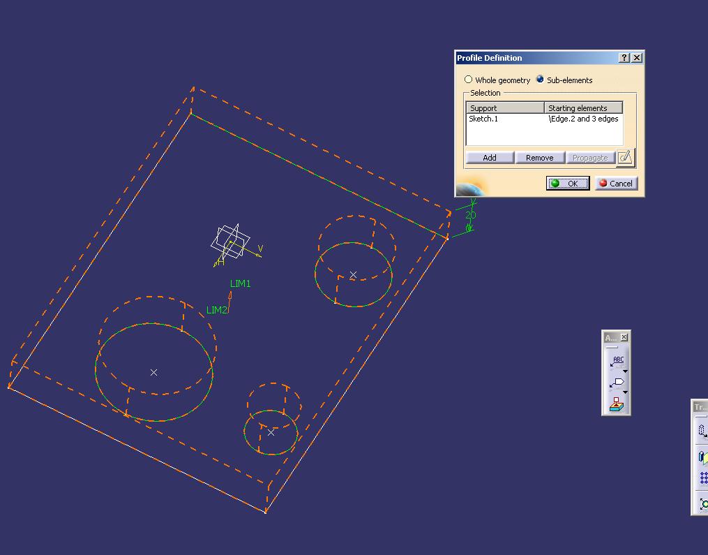

erstellt am: 25. Jan. 2008 07:52    Editieren oder löschen Sie diesen Beitrag!  <-- editieren / zitieren -->   Antwort mit Zitat in Fett Antwort mit kursivem Zitat    Unities abgeben: 1 Unity (wenig hilfreich, aber dennoch)2 Unities3 Unities4 Unities5 Unities6 Unities7 Unities8 Unities9 Unities10 Unities Nur für Uwe Hoffmann 10 Unities + Antwort hilfreich
Guten morgen Uwe,
ich habe das gerade mal an einem kleinen Sketch ausprobiert. Einfaches Rechteck mit 3 Kreisen drin, die z.Bsp. Bohrungen sein könnten. die Mittelpunkte der Kreise habe ich dann als Standard Elemente definiert. Wenn ich jetzt ein Pad erzeugen will meckert CATIA erstmal rum. Dann musst du einfach wie oben beschrieben mit rechter Maus (siehe Bild eins) den obersten Menüpunkt anwählen.
Dann ganz wichtig!!! Sub-Elements aktivieren (siehe Bild 2) und anschließend im Sketch alle für dich wichtigen Linien anklicken. Catia erkennt zusammenhängende Kurvenzüge selbst.
Hoffe es funktioniert so bei dir. Weil alles andere echt nervig ist.
Gruß Stranger

erstellt am: 25. Jan. 2008 08:42    Editieren oder löschen Sie diesen Beitrag!  <-- editieren / zitieren -->   Antwort mit Zitat in Fett Antwort mit kursivem Zitat    Unities abgeben: 1 Unity (wenig hilfreich, aber dennoch)2 Unities3 Unities4 Unities5 Unities6 Unities7 Unities8 Unities9 Unities10 Unities Nur für Uwe Hoffmann 10 Unities + Antwort hilfreich
jetzt weiß ich was du falsch machst. Du darfst dfdie Skizze nicht in die Profildefinition wählen. Also jetzt mal Schritt für Schritt:
Nichts selektiert haben ==> Pad erzeugen öffnen ==> in dem leeren Feld "Profil/Fläche" rechte Maus und "go to Profildefinition" wählen
==> dort Sub-Elements selektieren ==> !!! erst jetzt im 3D Linien am Sketch selektieren!!!
Wenn du jetzt ok klickst steht im Anschluß im Profildefinitionsfenster "complex". Ok klicken und fertig.
Gruß Stranger
Uwe Hoffmann
NC-Programmierer
Sehen Sie sich das Profil von Uwe Hoffmann an!   Senden Sie eine Private Message an Uwe Hoffmann  Schreiben Sie einen Gästebucheintrag für Uwe Hoffmann
Beiträge: 100
Registriert: 21.04.2005
erstellt am: 25. Jan. 2008 08:46    Editieren oder löschen Sie diesen Beitrag!  <-- editieren / zitieren -->   Antwort mit Zitat in Fett Antwort mit kursivem Zitat    Unities abgeben: 1 Unity (wenig hilfreich, aber dennoch)2 Unities3 Unities4 Unities5 Unities6 Unities7 Unities8 Unities9 Unities10 Unities
Hallo Cad-Starnger,
jetzt klappt es. Das war es.
Danke.

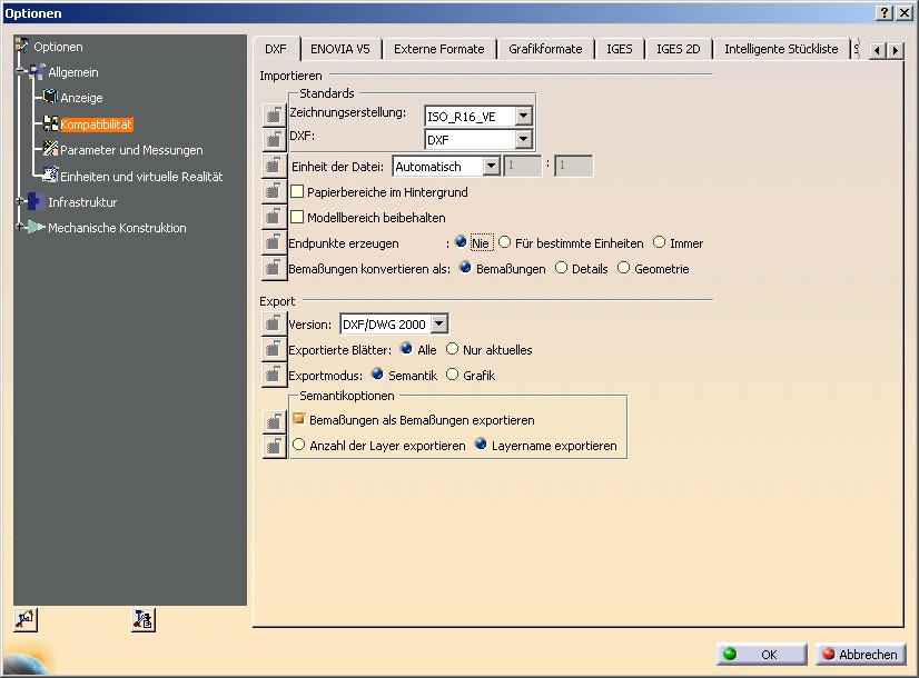

erstellt am: 25. Jan. 2008 09:43    Editieren oder löschen Sie diesen Beitrag!  <-- editieren / zitieren -->   Antwort mit Zitat in Fett Antwort mit kursivem Zitat    Unities abgeben: 1 Unity (wenig hilfreich, aber dennoch)2 Unities3 Unities4 Unities5 Unities6 Unities7 Unities8 Unities9 Unities10 Unities Nur für Uwe Hoffmann 10 Unities + Antwort hilfreich
Hallo Uwe,
noch ein Tip. Stell mat unter Tools/Optionen/Allgemein/Kompatibilität/DXF unter Import den Schalter für "Endpunkte erzeugen" auf "Nie" und Bemaßung konvertieren auf "Bemaßung".
Jochen
________________________________
Der Mensch ist immer noch der beste Computer. (John F. Kennedy)
Uwe Hoffmann
NC-Programmierer
Beiträge: 100
erstellt am: 25. Jan. 2008 09:50    Editieren oder löschen Sie diesen Beitrag!  <-- editieren / zitieren -->   Antwort mit Zitat in Fett Antwort mit kursivem Zitat    Unities abgeben: 1 Unity (wenig hilfreich, aber dennoch)2 Unities3 Unities4 Unities5 Unities6 Unities7 Unities8 Unities9 Unities10 Unities
Hallo Jochen,
Danke für den Tip, ist schon so eingestellt.
Uwe Hoffmann

Nix 12)
erstellt am: 25. Jan. 2008 09:55    Editieren oder löschen Sie diesen Beitrag!  <-- editieren / zitieren -->   Antwort mit Zitat in Fett Antwort mit kursivem Zitat    Unities abgeben: 1 Unity (wenig hilfreich, aber dennoch)2 Unities3 Unities4 Unities5 Unities6 Unities7 Unities8 Unities9 Unities10 Unities Nur für Uwe Hoffmann 10 Unities + Antwort hilfreich
Man kann auch schon in der Skizze die Profile definieren, benamsen und sogar Farben vergeben,
dazu muss man nur das Icon neben der Sketchanalyse drücken
