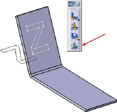

kennt jemand eine Möglichkeit oder Workarround, wie man in einer Ansicht vom Typ Abwicklung Wireframe Geometrie ableiten kann?
Wir haben folgende Problemstellung:
Wir möchten eine Gravur auf der Abwicklung mit einer gestrichelten Linie darstellen.
Bei normalen Ansichten wie einer Vorderansicht, ist Wireframe kein Problem.
Wir möchten vermeiden, die Linie von Hand in die Ansicht zu zeichnen.
Vielen Dank,
Stefan

Hallo Stefan,
vielleicht hilft es, wenn Ihr die Schrift in 3D auch abwickelt:
Im Generative Sheetmetal Design gibt es den Befehl "Abgewickelte Kurve"
Mit diesem Befehl können Konturen, die auf dem Blech erzeugt wurden, in die abgewickelte Lage gebracht werden.

Hallo Stefan,
so lange niemandem etwas besseres einfällt hier eine nicht assoziative Möglichkeit von hinten durch die Brust ins Auge. Mache folgendes:
- Erzeuge eine Vorderansicht mit Wireframe von der Refernzwand der Abwicklung
- Isoliere die Ansicht
- Erzeuge ein Detail Arbeitsblatt
- Kopiere die benötigte Geometrie
- Füge die Geometrie in die 2D Komponente ein
- Instanziere die 2D Komponente in der Abwicklung
- Zerlege die 2D Komponente
Falls die Abwicklung unter einem anderen Winkel als die Vorderansicht erzeugt wurde musst Du vorher den Winkel messen und die 2D Komponente entsprechend drehen. Sollte Deine Wireframe Geometrie nicht nur auf der Referenzwand liegen musst Du diese vorher mit der Punkt- oder Kurvenzuordnung in die abgewickelte Position bringen.

Hallo Stefan,
erstell eine Kopie der Abwicklung (Copy / Paste special / with link flat mode). Du erhälst dann einen Körper mit einem Solid. Von diesem Körper kannst Du dann eine Front view incl. Wireframes ableiten.

Hallo Michael,
Nicht übel!! Gefällt mir.
