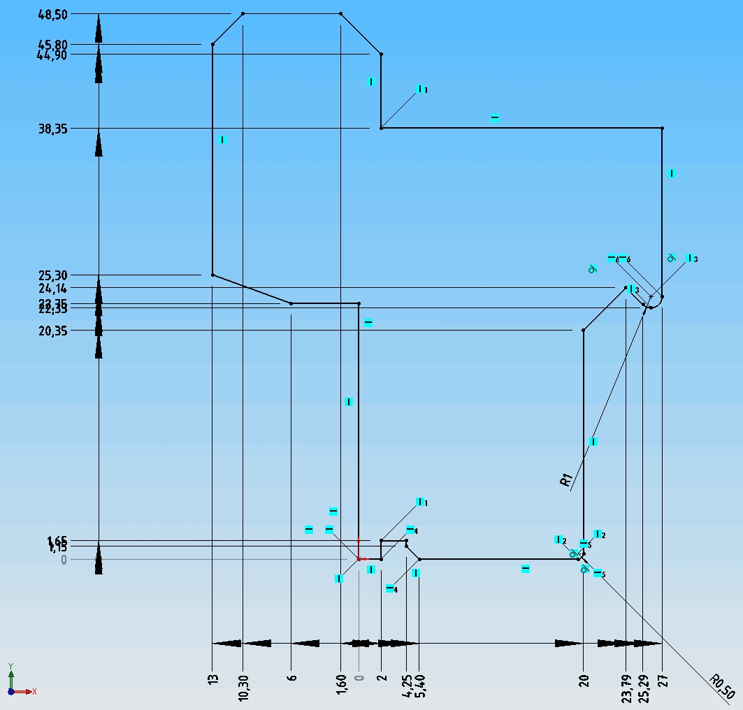

Hallo Forum.
Im Auftrag eines Kollegen, der noch nicht lange mit Catia arbeitet, stelle ich folgende Frage:
Kann ich im Skizziermodus eine Skizze mit Koordinatenbemassung bemassen? (Zum besseren Verständnis Bild im Anhang).
Bei Catia handelt es sich um V5R17
Thomas

Hallo Thomas,
das Bild hat ein ß im Namen und kann nicht aufgerufen werden.

Bis ichs gemerkt habe, schon die erste Antwort. Ich bin begeistert.
Diesmal mit Anhang zum öffnen.
Thomas

Hmm da wirst du schlechte Karten haben. Im skizzer/sketcher gibt es keine derartige Bemaßung, um es übersichtlicher zu machen. Man bemerke, dass der Sketcher keine Zeichnungsableitung ist. Die einzige chance die du hier hast ist, dass du die Maße nicht übereinander ziehst, sondern leicht versetzt anordnest.

Das hatten wir schon vermutet. Trotzdem Danke für die Hilfe.
