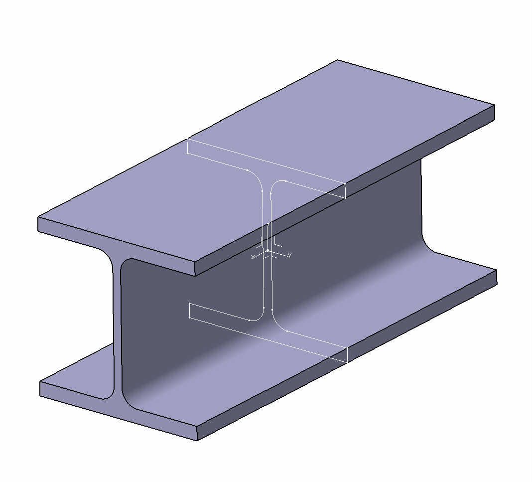

im Stahlbau arbeitet man ja häugig mit Walzträgerprofilen, die hintereinander in teilweise unterscheidlichen Längen angeordnet werden. Auf dem Bild ist ein HEB 160 dargestellt.
Gibt es eine Möglichkeit, einen so erzeugten sehr langen Träger nachträglich an bestimmten Stellen zu unterbrechen bzw. ihn nachträglich in Teilstücke zu splitten und dann weiterzubearbeiten (Längen einzeln ändern, Fasen ergänzen, Löcher einbringen, etc.)? Im Bild z.B. an der Stelle, wo das Profil dargestellt ist oder halt an irgendeiner anderen Stelle.
Ich habe leider keinen entsprechenden Befehl gefunden und würde mich über einen Tipp sehr freuen.
VG Stephan

Hallo Stephan,
wozu trennen? Ich würde mir ein "Mutterprofil" erzeugen und daraus jeweils mit "Datei / Neu aus..." neue Profile erzeugen. Da mußt Du dann nur die Länge ändern und Deine Bohrungen machen. Wenn Du für die Länge in der Mutter einen Benutzerparameter einbaust, gehts noch schneller.

Du meinst damit so eine Art PowerCopy???
VG Stephan

Hallo Stephan,
eine Powercopy ist nicht nötig. Du mußt nur immer wieder eine Kopie mit neuer UUID erzeugen. Und das geht eben mit Datei / neu aus...
Mörchen
