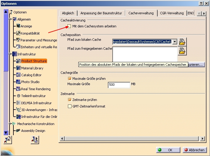

Hallo an alle Auskenner.
Ich habe seit 2 Tagen folgendes Problem:
Beim Öffnen eines Parts aus einem Product heraus, erhalte ich die Fehlermeldung "No Editor Associated". Ich kann das Part weder aus dem Strukturbaum heraus laden, noch durch anklicken von Flächen.
Beim Anklicken der Flächen sind diese auch mit sonderbaren Streifen versehen, nicht wie sonst gewohnt mit hervorgehobener Kontur... (siehe Anhang). Weiss einer was zu tun ist? Ich bilde mir ein schon wochenlang nichts mehr in den Options verstellt zu haben.
Ne

das sieht mir sehr nach cache-datei aus. Entweder hast du den Cache aktiv und die Datei ist defekt.. Lösung : alles schließen > den Ordner in dem die CGR-Files abgelegt werden leeren oder lösche... oder du hast eine CGR-Datei eingefügt. (Ich weis zwar garnicht, ob das geht, da ich nie auf die Idee gekommen bin dies zu tun) Die Darstellung sieht mir aber ganz nach CACHE-Mode aus. Die Fehlermeldung sagt das kein editor definiert ist, daher vermute ich, dass das Teil in einem unüblichen format auf der Platte liegt... oder es gibt ein Feature was er nicht auflösen kann, dann sollte die Meldung aber eine andere sein. Es könnte übrigens auch an einem "defekten" material liegen. Dies sind jedoch nur vermutungen, da wir ein derartiges Problem noch nicht hatten.

ich denke, dass die Datei ein CGR ist. Das kann nämlich in ein Product geladen werden, erzeugt aber beim separaten Öffnen die angesprochene Fehlermeldung. Klarheit dürfte hier ein Blich auf den Desk schaffen.

was für ein Cache??? Alle Daten sind Original V5 Daten (keine cgr Dateien). Beim Öffnen des Products zeigt mir das System aber irgendwas mit cgr an. Vor ein paar Tagen war alles bestens (mit genau dem selben Product). Ich habe jetzt gesehen, dass der Update-wirbel merkwürdig aussieht (siehe Anhang). Nach Upadten war wieder alles bestens...
Kann es sein, dass das Product nur vereinfacht geladen wird?

Hallo Netzer,
inaktivier mal das Arbeiten mit dem Cache-System und lade das produkt neu.

TipTop Tipp, Möhrchen. So gehts!
