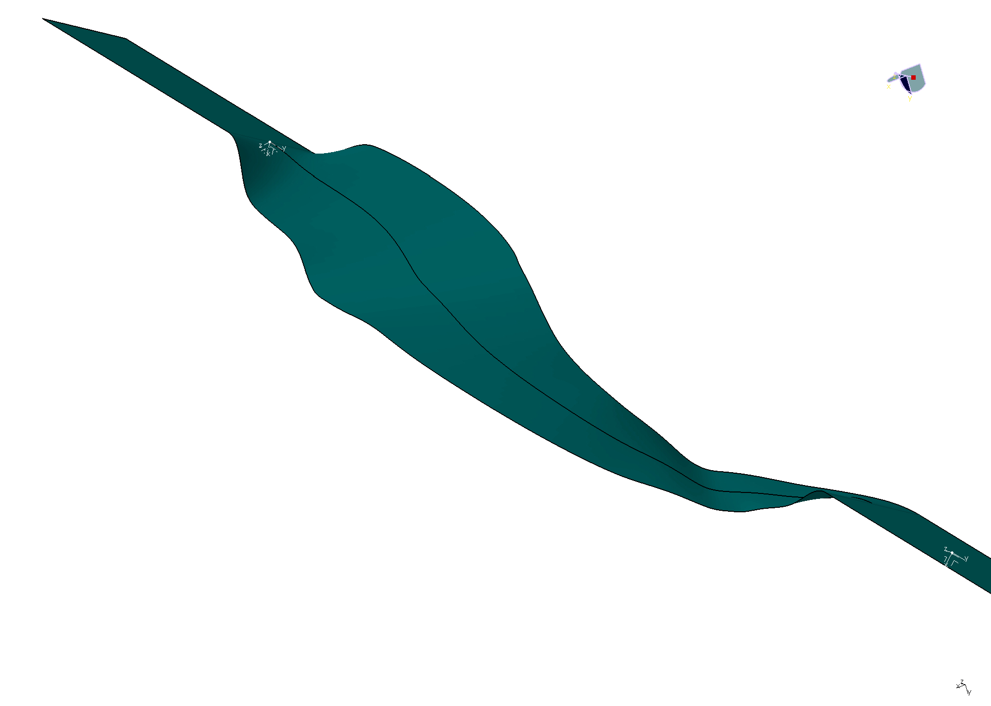

ich arbeite hier an einem Schmiedeteil, dass über 2 Bohrungen verfügt.
Diese Bohrungen sind um ca. 60° verdreht.
Deswegen ist das kein einfaches Auf-Zu Werkyeug an einer Plane.
Der Verlauf des Schmiedegrates ist bekannt und hier wurde ein
Join erzeugt, den ich eigentlich für die Draftanalyse verwenden wollte.
Aber ich bin Aufgrund der Ergebnisse nicht davon überzeugt, dass die Draftanalyse
das richtige Element als Referenz heranzieht.
Bei Parents/Children ist zwar die Join angegeben, aber ich traue dem Braten so nicht.
Danke für Eure Ideen.

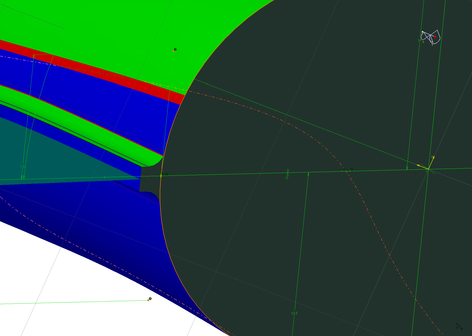

Hab jetzt mal die Bilder angehängt.
Man sieht auf dem ersten Bild die Trennfläche und zwei Achsensysteme.
Dort befinden sich die Bohrungen unter dem Winkel x.
Auf dem 2. Bild erkennt man einen Schnitt durch das Part.
Ich verstehe nicht die Farbwahl oberhalb des Schmiedegrates.
Was oberhalb des Schmiedegrates ist, sollte alles Grün sein und nicht Blau.

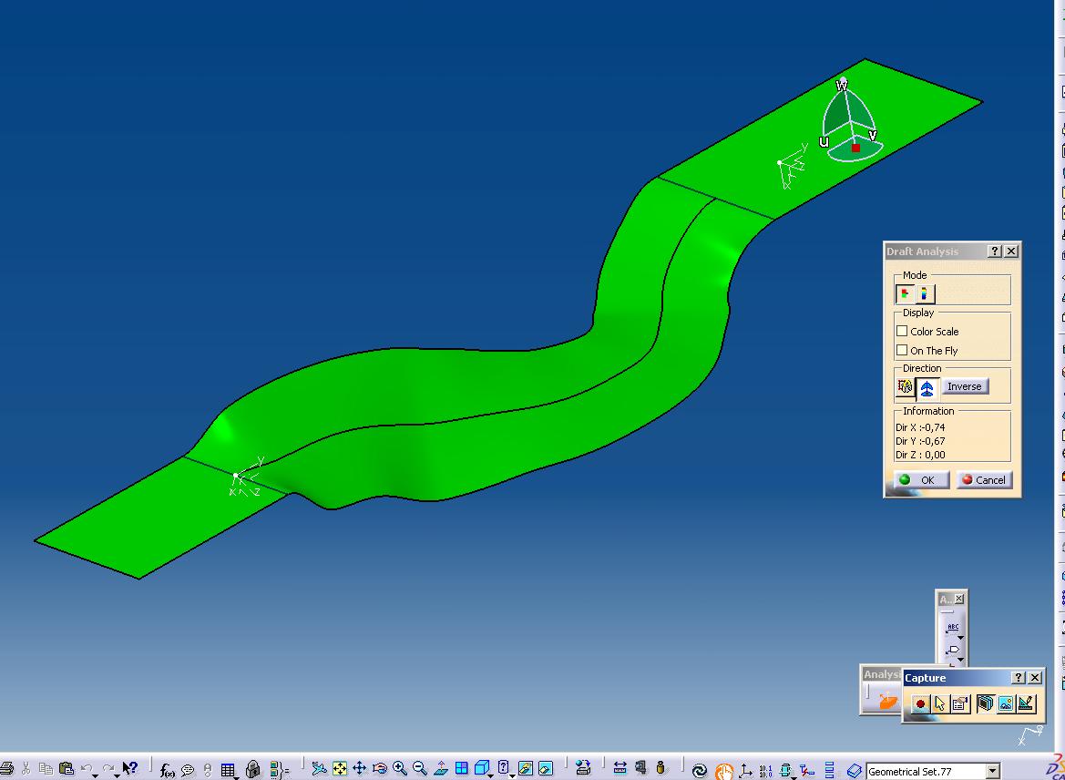

erstellt am: 09. Jan. 2008 13:36    Editieren oder löschen Sie diesen Beitrag!  <-- editieren / zitieren -->   Antwort mit Zitat in Fett Antwort mit kursivem Zitat
Stimmt die entformungsrichtung bei der Analyse? Ich verwende dazu immer den Kompass und setze ihn auf eine Ebene.

So was?
[Diese Nachricht wurde von erbes am 09. Jan. 2008 editiert.]
erstellt am: 09. Jan. 2008 14:00    Editieren oder löschen Sie diesen Beitrag!  <-- editieren / zitieren -->   Antwort mit Zitat in Fett Antwort mit kursivem Zitat
Ich bekomme dein Bild nicht vergrößert.
Was ich erkennen kann sieht aber nicht schlecht aus.

erstellt am: 09. Jan. 2008 14:03    Editieren oder löschen Sie diesen Beitrag!  <-- editieren / zitieren -->   Antwort mit Zitat in Fett Antwort mit kursivem Zitat    Unities abgeben: 1 Unity (wenig hilfreich, aber dennoch)2 Unities3 Unities4 Unities5 Unities6 Unities7 Unities8 Unities9 Unities10 Unities
jetzt besser?
erstellt am: 09. Jan. 2008 14:04    Editieren oder löschen Sie diesen Beitrag!  <-- editieren / zitieren -->   Antwort mit Zitat in Fett Antwort mit kursivem Zitat
ja. und jetzt die Analyse auf den Schmiedeteil.

Da kann ich nur auf den Ausschnitt verweisen.
Wegen Knoff-Hoff.
