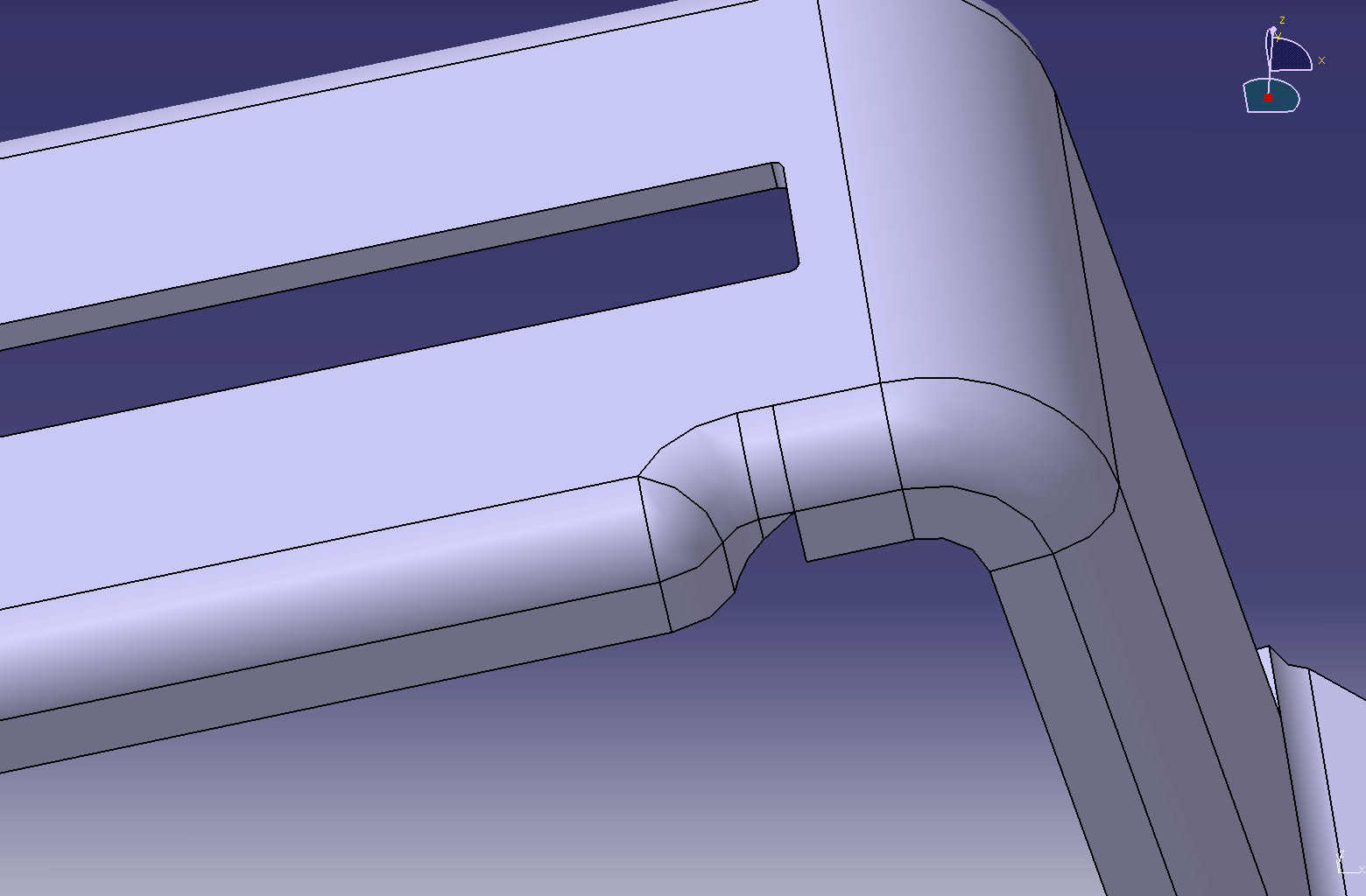

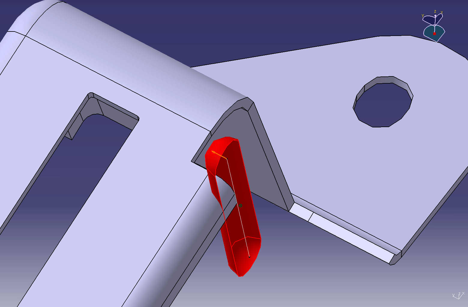

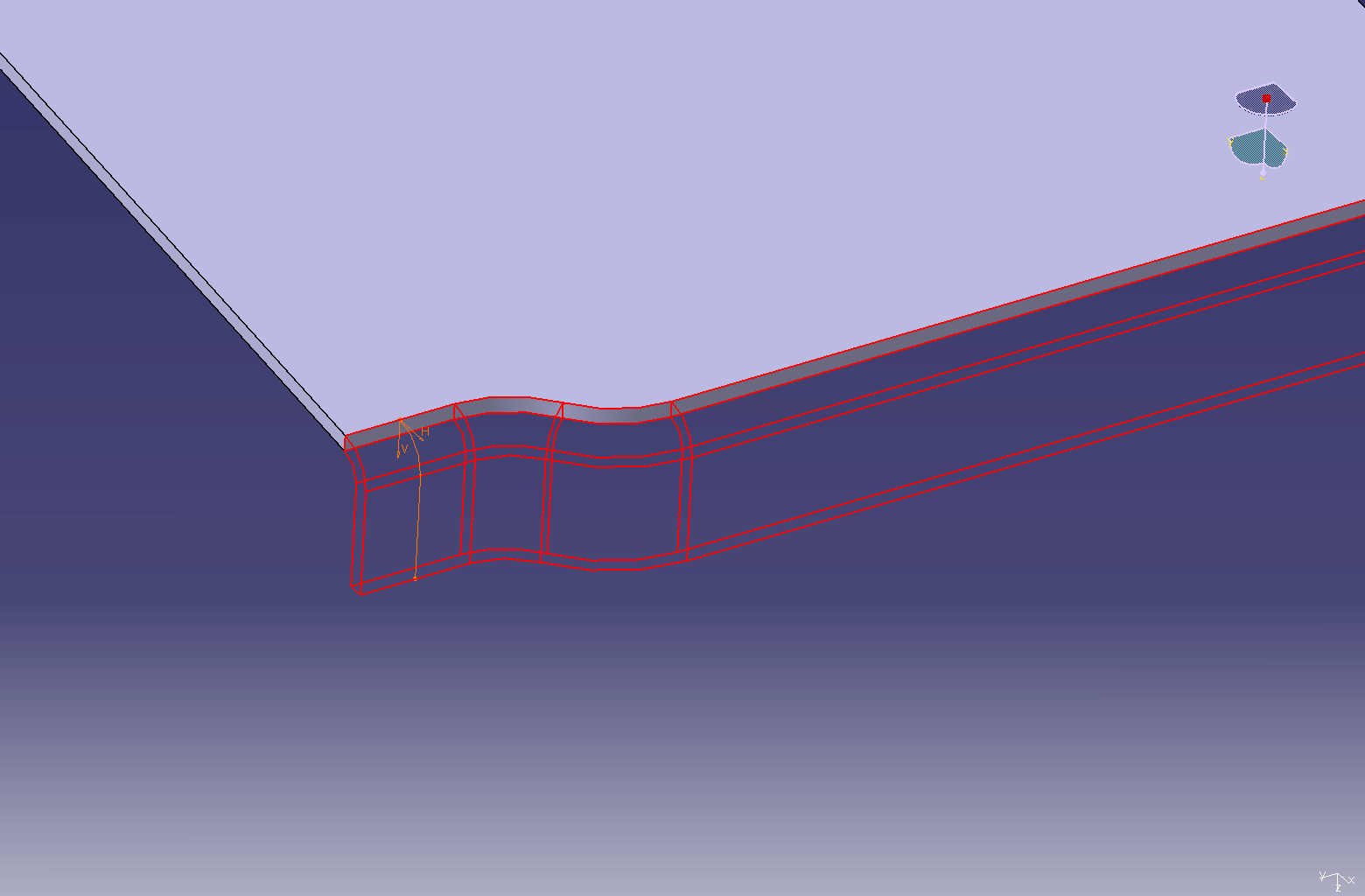

Ich möchte einen Flansch entlang einer S-Linie, jedoch geht das nur zum Teil und dann kommt eine Fehlermeldung (s.Flantsch.2)
Diese Flantschform muss ich in meinem Blechhalter einbringen (s.Flantsch.1)
Ich habe es auch probiert mit Curve Stamp, jedoch ist dieser Bereich nicht mehr aus einem Teil, da mir nur die eine Ecke verrundet wird.

kann evtl. ne Grafikmacke sein, doch die Kurve sieht
am oberen Ende des S nicht tangentenstetig aus.
Wenn da ne Tangentenmacke drin ist den Verlauf glätten
und dann dürfte der Sweep auch laufen.

Hallo Kri,
ich habe die Skizze geändert und habe jetzt auch große Übergangsradien gemacht, jedoch kommt dennoch eine Fehlermeldung.
A sweep error occurred during the flatten view swept wall build. Make sure the input parameters make it unfoldable.

Oder ist diese einfach nicht machbar mit Flansch, da die Radien zu eng sind?
Gibt es andere Möglichkeiten in GSM, bzw. in GSD nach konstruieren?

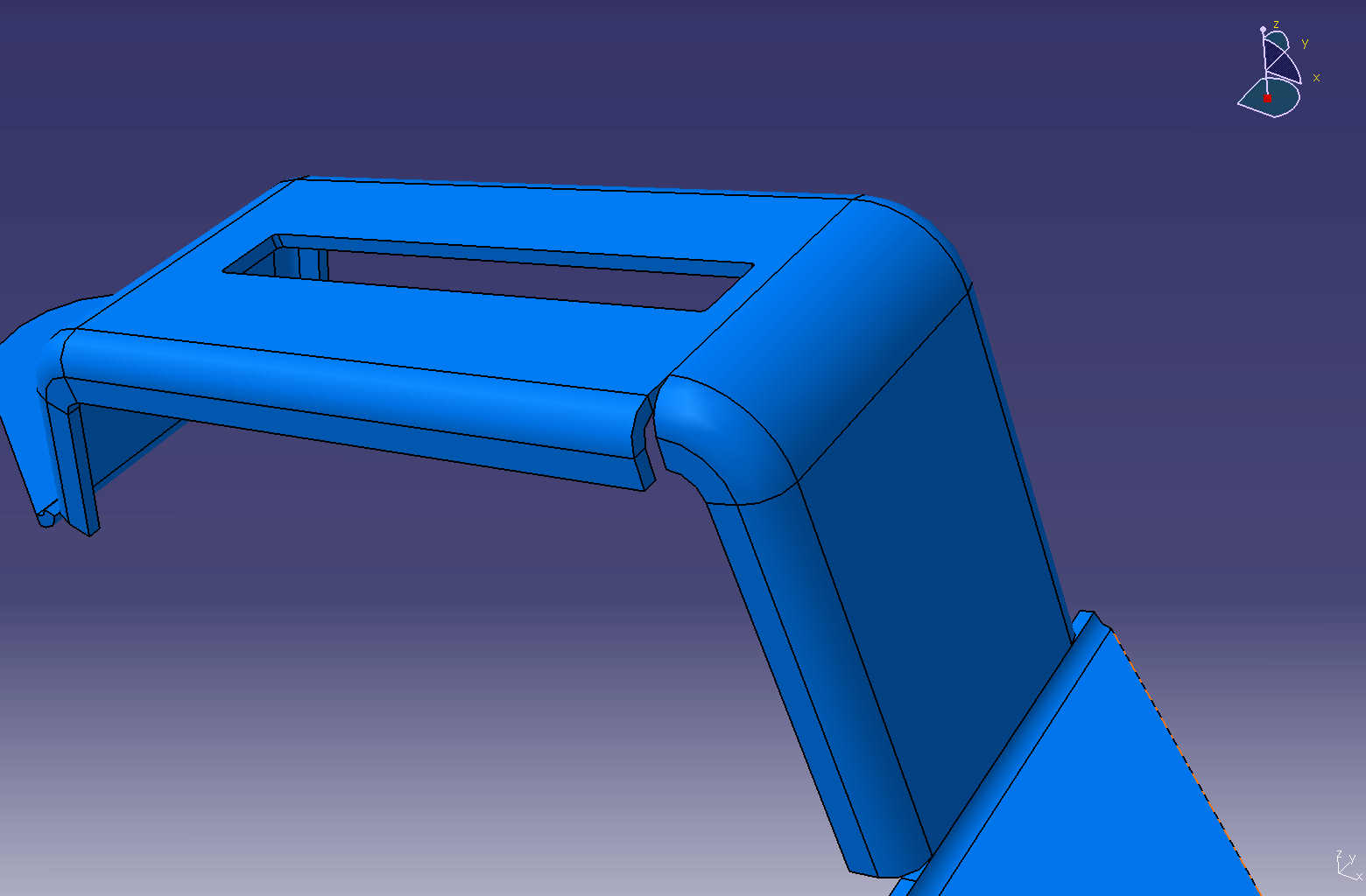

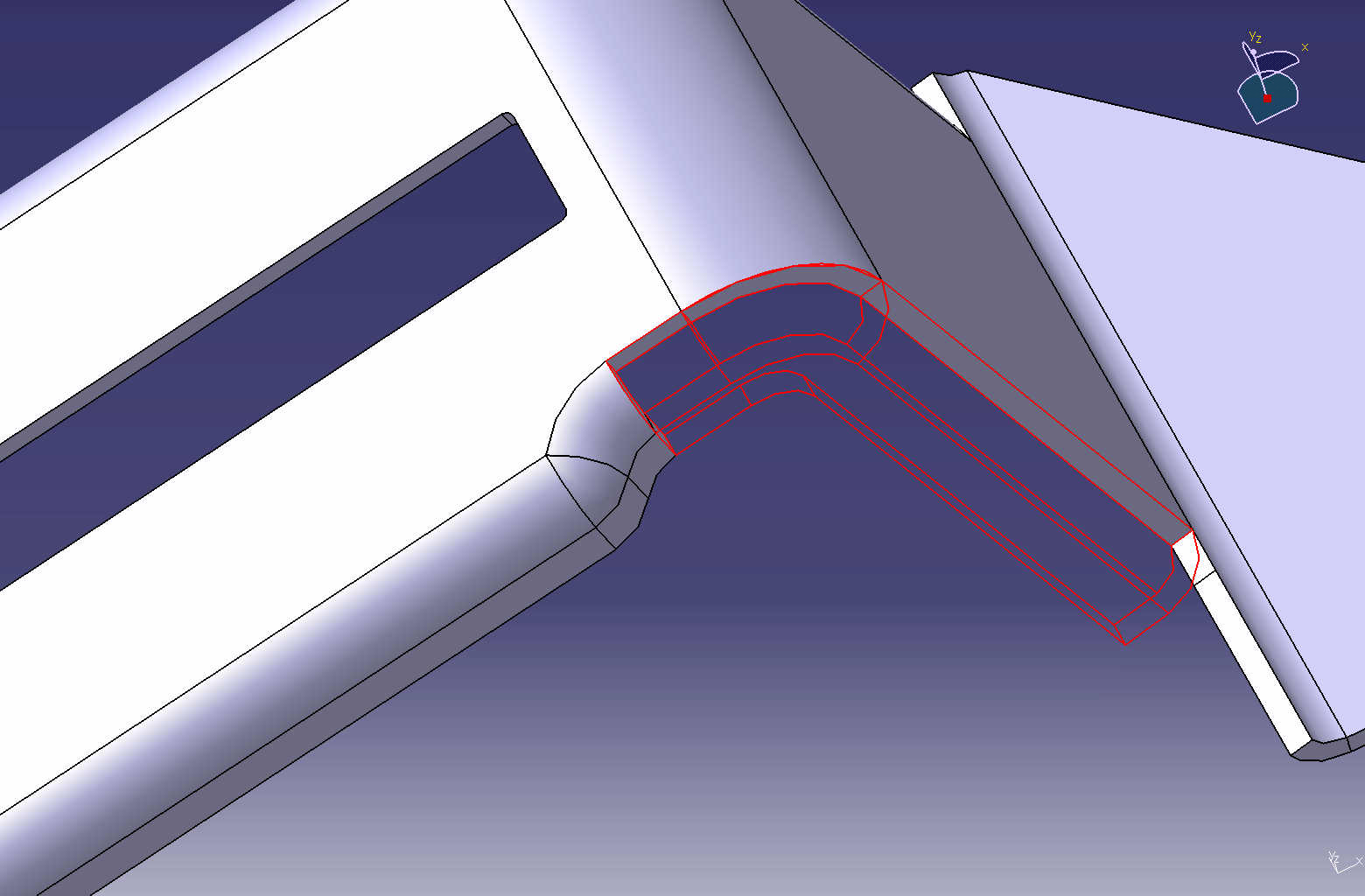

Ich habe es jetzt hinbekommen.
Als erstes den Beschnitt skizziert wie der Flansch verläuft.
Linke Seite mit Flange bis zum Absatz bearbeitet, dann mit Baed verrundet und anschliessend von der anderen Seite mit Flange bearbeitet.
