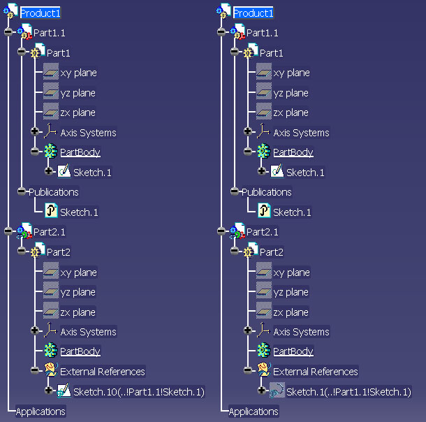

Hallo Zusammen,
ich habe eine Skizze publiziert und weiterkopiert (innerhalb einer Baugruppe). Einmal war eine Kurve und anderesmal war eine Skizze (beide mit einem Link natürlich). Ich habe zweimal die gleiche vorgehensweise gemacht. Idee?
Gruss,
K.

kannst du hier einen screenshot vom Baum einfügen? Es wäre dann erwas leichter.

Hallo krisztian.furedi,
Ich könnte mir vorstellen, dass Du beim Kopieren einmal die Geometrie selektiert hast und das andere Mal den Eintrag im Baum.
war es die gleiche Skizze?
Ich habe rumprobiert und konnte sowas bisher nur fabrizieren, wenn die eine veröffentlichte Skizze Ausgabegeometrie enthielt (-> Kurve), die andere "normale" Elemente (-> Skizze).

Hallo Zusammen,
ich habe jedesmal die Skizze selektriert (ich konnte nichts anders kopieren, da nur die Skizze publiziert war). Das Bild habe ich vorher gemacht, mein Problem is genauso damit dass ich das nochmal nicht produzieren kann.
Danke für die Ideen.

auf dein Bild bezogen:
ich empfehle jedem die Beziehungen im Produkt anzuzeigen sonst sieht man nicht ob da jmd. Parameter mit Bedingungen verknüpft hat
erstellt am: 12. Jan. 2008 14:01    Editieren oder löschen Sie diesen Beitrag!  <-- editieren / zitieren -->   Antwort mit Zitat in Fett Antwort mit kursivem Zitat    Unities abgeben: 1 Unity (wenig hilfreich, aber dennoch)2 Unities3 Unities4 Unities5 Unities6 Unities7 Unities8 Unities9 Unities10 Unities Nur für krisztian.furedi 10 Unities + Antwort hilfreich
wieso heisst sie links Sketch.10(...... und rechts Sketch.1(..... ?

Hallo Kaiwa,
habe ich ersten mal warscheinlich das zweite Bild gemacht. Wenn du etwas kopierst / entfernst und dancah nochmal kopiert wird es nie die gleiche Nummer bekommen.
