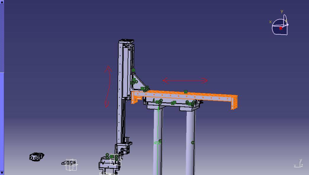

Hallo. Ich habe ein Problem. Ich möchte einen Zylinderschlitten mit Anbauteilen verschieben (. Dazu habe ich die dazugehörigen Komponenten mit dieser Büroklammer gruppiert. Ich konnte dann alle Teile die sich in dieser Guppierung befinden auch verschieben. Auf einmal geht das aber nicht mehr. keine Ahnung warum. Es geht einfach nicht mehr.... Catia verschiebt mir nur noch jedes einzelne Teil. Brauche hilfe.

Hallo  Phreak,
wieso positionierst du deine Bauteile nicht mit Constraints zueinander?Das ist gängige V5-Methodik.
DAzu benötigst du natürlich auch die passende Produkt-Struktur. Also in den Fall ein Produkt, in dem der Schlitten mit seinen Anbauteilen drinsteckt.

Die ist vorhanden. Ist eine komplette Baugruppe eines Anbieters. also muss ich dann in der Gruppe (so wie ich es gesendet bekommen habe) nur Flächenkontakt und Kongruenzen herstellen und dann klappt das?
Anbei ein Bild...

HAllo Phreak,
du brauchst den Flächenkontakt, wo der Schlitten aufliegt. an die Stirmfläche würde ich statt eines Flächenkontantes, der auch ginge, einen Offset setzen. den Wert kannst du dann schön ändern - evtl. sogar mit nem Parameter.
