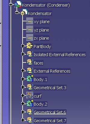

Ich habe vor einiger Zeit mein Problem gepostet, dass ich den Updatebutton in einer Baugruppe vom Kunden andauernd angezeigt bekomme und deshalb nicht daran weiterbauen kann.
Ich habe mich nun intensiv damit auseinander gesetzt und kann einfach nicht herausfinden, woran es liegen kann.
Das Einzige, was ich an den Einzelteilen nicht nachvollziehen kann, ist, dass einige Bodies in den Bauteilen gelb dargestellt werden (siehe Anhang)
Ansonsten ist es wie immer: direkt beim Laden ist schon der Updatebutton aktiv und nach einem klick darauf ist dieser immernoch aktiv. Es wird auch keine Fehlermeldung angezeigt.
Catia Version ist R16SP4 in der Ford-Umgebung mit Hotfix 46
Ich weis, die Infos sind wage, aber ich hoffe, dass jmd ein ähnliches Problem hatte und es lösen konnte...

Bei den Körpern mit dem gelben Zahnrad handelt es sich um Hybrid-Bodys. In diesen Körpern werden sowohl Flächen als auch Körperelemente abgelegt. Bei vielen Firmen ist der Einsatz von Hybrid-Bodys nicht erlaubt. (siehe auch Forensuche)
Ich glaube aber nicht, dass ein Updateproblem nur am Hybridbody hängt.

ok - ich habs mir fast gedacht, es war das einzig Besondere, dass mir aufgefallen ist...
Besonders seltsam finde ich, dass nach dem Druck auf Update keine Fehlermeldung kommt - Catia aber trotzdem ein Update fordert.
