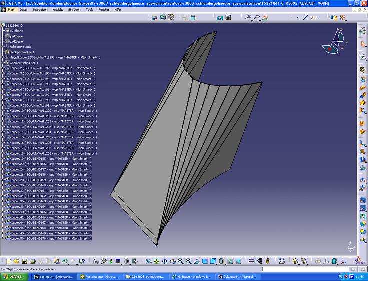

hallo mitenand..
ich suche im V5 ein tool das dieses teil (anhang) vereinfacht modellieren kann.. existiert so was?
bis jetzt habe ich nur gebastelt und bin dabei auf kein sinnvolles ergebnis gekommen..
bitte um rückmeldungen

Im generative Sheetmetaldesign könnte man das über eine konische Biegung hinbekommen. Die Frage ist ob du eine Rundung möchtest oder explizit diese Kantige Form.

Im Generative Shape Design (Flächenmodul) ist das kein Problem.
Einfach eine Fläche mit Mehrfachschnitten erzeugen. Die beiden "Stirnkonturen" als Skizze erstellen und ggf noch ein paar Führungskurven erstellen (siehe hier).
