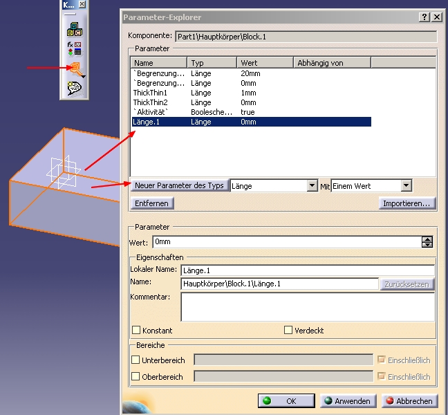

Wie kan man Parameter unter dem baum haben? (siehe Anhang)

Hallo Adam,
den Parameter kannst Du im Parameterexplorer im Workbench "Knowledge Advisor" erzeugen. Dafür den Block anklicken und dann den Explorer.

Vielen Dank Mörchen
