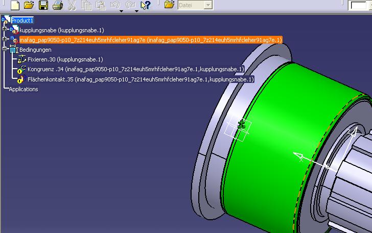

ich hab da ein problem! Wenn ich Bedingungen erstellt habe, dann alles speichere, das Teil schließe und wieder öffne sind alle Bedingungen(Fixierungen)ungültig. Die Kongruenz bzw. Flächenbedingungen sind richtig erstellt worden und nach dem laden mit einem "!" unterlegt und funktionieren nicht mehr!!!!
Also ich hoffe mir kann jemand bei der Problemstellung helfen und dafür gibts dank im voraus!!!

Hallo Jochen,
kannst Du mal einen Screenshot machen?
Sind alle Deine Teile geladen und aktiviert?

Hast Du mal probiert, Dein Teil (Zusammenbau!?) zu aktualisieren? Und dann noch "Constraints-Sub-Tree" zu- und wieder aufklappen.
Ansonsten die etwas spezielleren Fragen:
- Cache-Modus aktiv?
- "Check update status at open" (oder so ähnlich!) deaktiviert?
- "manual update" aktiv?

Ich häng mal nen Bild an, sodass ihr Euch es mal genau anschauen könnt!
Die 3 Fragen kann ich leider auch nicht positiv beantworten. Werd mal nach den 3 Systemeinstellungen schauen und ob es dann funktioniert!

kommt eine Fehlermeldung? Vielleicht widersprechen sich die beiden Bedingungen. Hast du bei der Erstellung der Bedingungen das Produkt aktualisiert?
Eine denkbare Fehlermöglichkeit wäre: die beiden Bedingungen sind geometrisch widersprüchlich. Es wurde vor dem Speichern nicht bemerkt, weil nicht aktualisiert wurde. Beim neuen Aufmachen aktualisiert CATIA und zeigt den Fehler.

ne, die Bedingungen Passen schon so!
Wenn ich ein Teil in die Baugruppe einfüge, es mit den richtigen Bedingungen am richtigen Bauteil fixiere und danach aktulaisiere, funktioneren die Bedingung. Mit dem Manipulieren hab ich dann auch getestet ob die Freihatsgrade richtig sind. Wenn ich nun speicher, die Datei schließe und wiederum öffne, sind die Fixierung halt irgendiwe ungültig.... Ich bekomme also das Bild von oben und bei dem Manipulieren sind die Bedingungen auch futsch!

Das Ausrufezeichen heisst doch nicht, dass die Links nicht in Ordnung sind. Es ist nur eine Statuswarnung.
Wenn beide Bauteile geladen sind (also nicht im Visualisierungsmodus), dann koennen die Verknuepfungen wieder aktualisiert werden und die gelben Ausrufezeichen verschwinden.

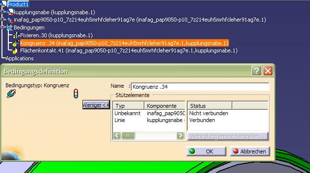

Ja, die Verknüpfungen sind von der sache her richtig...
Irgendwie werden aber die Verbindungen an dem Teil nicht gefunden nach dem laden! Ich häng da mal noch nen bild dran, um mein problem zu verdeutlichen...
Was mach ich falsch oder wat fürn bug läuft da ab?

dann wird dir erstmal nichts anderes übrigbleiben, als die Verknüpfungen neu zu verbinden. (Mit der Schaltfläche "Verbindungen neu herstellen". Die Zeile ...nicht verbunden dabei markieren und die Zuordnung in der Geometrie machen).
Im Vorfeld ist das vermeidbar, wenn die Bedingunen anstatt auf B-Rep-Elemente auf Drahtgeometrie erzeugt werden.

Wenn ich mir den Baum anschaue, dann sind die Verknuepfungen auf eine CATIAV4-Datei erzeugt ? Oder eine CSG ? Jedenfalls eine nicht editierbare Datei. In welchem Modus ist diese Datei geladen ? Cache ? Mir scheint, die Achse, auf die Kongruent gegangen wurde, ist nicht mehr identifizierbar.

Bist Du dir sicher, dass Du deine Daten wirklich nicht im Cache-Modus öffnest ??
Schaue dochmal unter
Tools - Options - Infrastructure - ProductStructure - CacheManagment.
Der Button vor Cache activitation sollte deaktiv sein.
Noch ein kleiner Tip:
Setze deine Constains nur auf veröffentlichte Elemente.
Dein System läuft damit viel stabiler.
