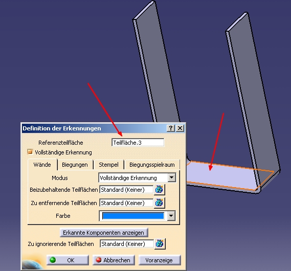

Kann man aus Flächen, die im Gen.Shape Design erstellt wurden (z.B. eine simple Translation) ein Blech erzeugen im Gen.SheetMetal Design? Ich dachte eigentlich, dass das mit "Erkennen" gehen muss, aber ich kann mit dem Tool keine Flächen auswählen. Nur solids.

Du mußt auf dei Fläche ein "Thick offset" legen und dann kannst du über "Erkennen" das Teil abwikeln.
Zum Flächenabwickeln gibt es eine extra Funktion.

Ich habe nun mein Blech erzeugen können.
Mein aktuelles Problem:
Wie kann ich definieren, von welcher Fläche aus Catia das Blech abwickelt?
Ich habe ein simples "U". Also eine senkrechte Fläche - Biegung - waagrechte Fläche - Biegung - senkrechte Fläche.
Er wickelt immer von der ersten senkrechten Fläche aus ab. Ich möchte die Abwicklung aber von der waagrechten (mittigen) Fläche aus erzeugt haben. Geht das?
Danke.

Hallo matfe2,
das kommt darauf an, welche Fläche Du als Referenzfläche bei der Blecherkennung angegeben hast. Die bleibt stehen. Wenn Du direkt im Sheetmetall aufbaust, bleibt die ersterzeugte Wand stehen.

hmmm, also das ist bei mir nicht der Fall. Das  liegt vielleicht daran, dass ich nur *eine* Aufmaßfläche erstellt habe (und daraus das Blech). Als Referenzfläche ist bei mir ganz eindeutig die waagrechte, mittlere Teilfläche aktiv wenn ich das Blech erkennen lasse. Aber abwickeln tut er über eine Seitenfläche.

Hallo matfe2,
hast Du die Fläche auch explizit angegeben, siehe Bild?

Hehe, ich sehe schon, da ist mal wieder etwas seltsam. Mein "Erkennen"-Tool sieht ziemliclh anders aus ;-)
Catia 5.14
Generative Sheet Metal Design
SMD Lizenz
Mittlerweile habe ich etwas an der Fläche geändert und jetzt funktioniert es plötzlich. Ich hatte einen ziemlich kleinen Radius drin, der irgendwie nicht erkannt wurde. So entstand eine Lücke im Blech. Diese Lücke habe ich per "Biegung" aufgefüllt. Danach abegewickelt und es hat wie erwähnt nich funktioniert.
Jetzt habe ich den Radius bereits in der Fläche etwas geändert und nun erkennt Catia das Blech ohne Lücke. Die Folge: Er wickelt über die mittlere Fläche ab! Top ;-)
Verstehe zwar nicht wieso aber so passt es jetzt.

Hi matfe2,
ich bin auf R17, deshalb das neue Fenster. Wie das "früher" war, weiß ich nicht mehr. Aber da gab es definitiv nicht soviel zum Einstellen. Hauptsache, es funktioniert jetzt!
