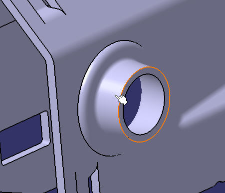

Hallo V5-Gemeinde,
mein Problem ist dass ich in einer Baugruppe ein part anders Abbilden möchte als wenn ich das part einzeln öffne. Gibt es eine Möglichkeit wie ich zwei verschiedene Zustände in einem part ablegen kann, so dass ich in der Baugruppe einen der Zustände verwenden kann.
Ich kann euch hier mein konkretes Problem schildern:
Ich habe eine Blechkonstrukion, die aus vielen Einzelteilen besteht. Nun soll ein Einzelteil erst eine Biegung erhalten wenn es in der Baugruppe eingebaut ist, im Einzelteil selbst aber ungebogen sein soll. Das Problem könnte man relativ einfach lösen, indem man zwei parts modelliert, das möchte ich aber aus Verwaltungsgründen nicht so machen.
Ich hoffe ihr habt meine Problem ungefähr erkannt. Um Antworten wäre ich euch sehr dankbar.

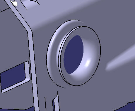

Hallo Sebastian,
danke für die Antwort,
ich glaube du hast mein Problem nicht so richtig verstanden. Ich möchte nicht von meiner gesamten Blechkomponente eine Abwicklung machen!
Ich schicke dir zwei Screenshots mit, die vlt. helfen mein Problem näher zu beschreiben. Bild1 "normal.jpg" zeigt eine ungebogene Lageranbindung, die so auch in der zeichnung des parts dargestellt werden muss. Bild zwei zeigt die Lageranbindung im umgeformten Zustand, so wie sie später in der Baugruppe sein soll.
Nun möchte ich wissen ob ich in der Baugruppe diesen zweiten (umgeformten) Zustand abbilden kann ohne dass sich mein Einzelteil, das ich ja für die Einzelteilzeichnung im ungebogenen Zustand bereits verwende, abspeichern muss!
Vlt. irgendwie eine art Szene, die auf mein part zugreift und einen parameter verändert, der die umgeformte Lageranbindung auf "Active" setzt. So dass in der Szene praktisch mein zweiter Zustand abgebildet wird, ohne dass mein part für die Einzeltielzeichnung verändert wird.
Ich hoffe ich verwirre dich nicht
gruss daniel

Hallo Daniel,
ich hätte eine Idee für eine Notlösung:
Du baust Dein Part ohne die Verrundung.
Dann fügst Du einen zusätzlichen Körper ein, in dem Du den Körper mit dem unverrundeten Stand mit Link reinkopierst. Der ursprüngliche Körper wird verdeckt und im neuen machst Du die Verrundung. Dann kannst Du mit wechselseitigen Verdecken  den jeweilig benötigtenen Zustand herholen. Hat aber den Nachteil, dass im assembly natürlich immer der aktuelle Zustand dargestellt wird.
Besser wäre noch, wenn Du ein neues Part aufmachst, den unverrundeten Stand mit Verknüpfung reinkopierst und dieses Part im Assembly benutzt.
Dann hättest Du Dein ursprüngliches Part und Dein Assembly immer im richtigen Zustand.

Danke für eure Antworten
@Mörchen
deine Lösung wende ich momentan sogar an, aber wie gesagt wäre es am besten wenn alles in einem part wär!
