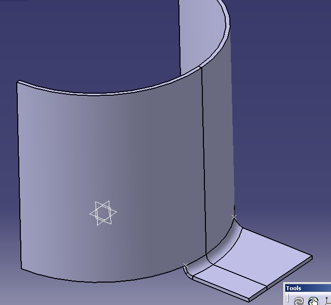

wollte gerade im Generative Sheetmetaldesign das Ende einer Rolled Wall mit einer 90° abgestellten planaren Wall verbinden (Bend). Ist leider nicht möglich! (Im Anhang ist ein Bild mt der Problemstellung)
Wichtig ist, dass die Abwicklung funktioniert!
Wie kann man sich hier weiterhelfen?? Bräuche es dringend!
Ich hoffe Ihr könnt mir hier weiterhelfen.
DANKE Georg

Hallo Georg,
das kannst Du mit einem Flansch an der Kante hinkriegen.
gruß
Mörchen

An eine gerollte Wand eine Lasche anzubringen wird schwierig. Dabei entsteht in im Bereich der Biegung eine zweifach gekrümmte Fläche.
Dies ist nicht mehr mit Generative Sheetmetal möglich (oder erst mit R17 (R18?) bzw Aerospace Sheet Metal)

erstellt am: 22. Nov. 2007 14:50    Editieren oder löschen Sie diesen Beitrag!  <-- editieren / zitieren -->   Antwort mit Zitat in Fett Antwort mit kursivem Zitat    Unities abgeben: 1 Unity (wenig hilfreich, aber dennoch)2 Unities3 Unities4 Unities5 Unities6 Unities7 Unities8 Unities9 Unities10 Unities Nur für Georg007 10 Unities + Antwort hilfreich
es geht schon..., läßt sich auch abwickeln, sieht aber komisch aus. Wie gesagt mit Flansch. Ob man das herstellen kann, weiß ich nicht, ich bin kein Blechbieger.
gruß

Sorry, ich muss mich berichtigen, mit dem Befehl "Flansch" geht es doch.

Danke, hab ich gerade gesehen geht doch!
Aber wieso bleiben die Kanten vom Flansch bei dir parallel!! Bei mir gehen die wie in einem V auseinander.
Muss ich ihm da einen geraden Spine angeben?
Danke nochmal

Hallo Georg,
die Kanten gehen bei mir auch auseinander, hab sie nachträglich grade geschnitten (Trick 17).

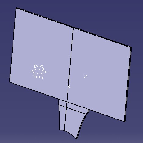

erstellt am: 22. Nov. 2007 20:23    Editieren oder löschen Sie diesen Beitrag!  <-- editieren / zitieren -->   Antwort mit Zitat in Fett Antwort mit kursivem Zitat    Unities abgeben: 1 Unity (wenig hilfreich, aber dennoch)2 Unities3 Unities4 Unities5 Unities6 Unities7 Unities8 Unities9 Unities10 Unities Nur für Georg007 10 Unities + Antwort hilfreich
der Abwicklungsalgorithmus in V5 ist für Kantteile geschrieben worden. Wenn die Biegezone nicht zylindrisch ist, stimmt zwar die abgewickelte Länge, aber die seitliche Begrenzung der Laschen ist unbrauchbar. Im Aerospace Sheet Metal gibt es eine Option um diesen Fehler zu mindestens teilweise auszugleichen.
Aus diesem Grund dürfen bei einen Kunden bestimmte Blechteilfamilien nur mit Part Design erstellt werden.
Entweder Du erstellst das Teil und die Abwicklung mit Part Design oder Du kopierst die Abwicklung bearbeitest sie nach.
