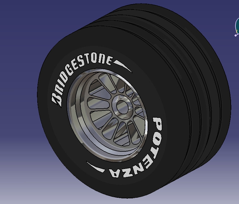

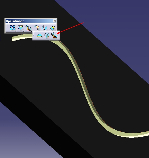

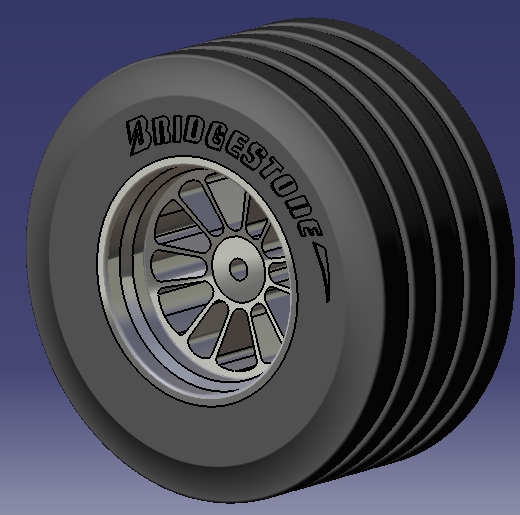

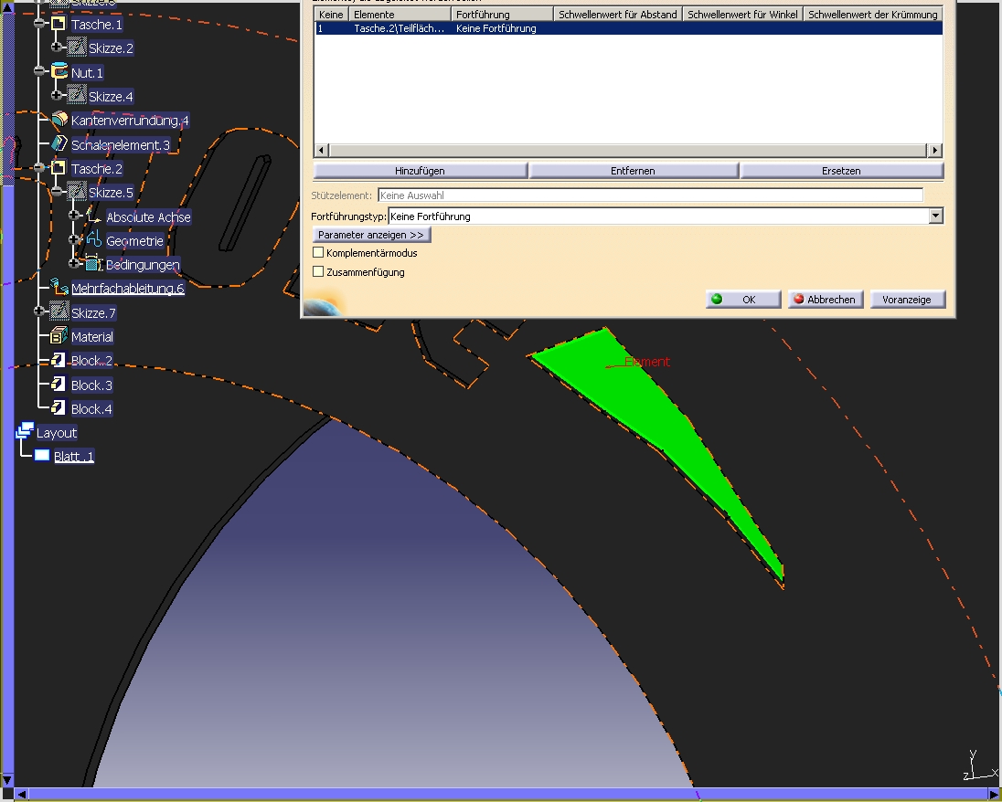

Bitte um Hilfe da ich wie es mein Name schon sagt keinen Plan habe.
Wie kann ich einer Fläche(Nut) eines Bauteils (Reifen) welchem ich das Material(Gummi) zugeteilt habe nachträglich einfärben.
Im Klartext: Mein Gummireifen soll einen -->weißen<-- Schriftzug erhalten...

eigentlich garnicht, wenigstens solange Du im Materialanzeigemodus bist. Dort wird alles mit den Materialeigenschaften angezeigt. Ein Solidkörper besteht immer komplett aus einem Material.
Du könntest eine zusätzliche Fläche obendrauflegen, die kein Material hat, (evtl. die Teilflächen ableiten) und die dann einfärben.

Hallo blutigeranfänger,
ich dachte das so:
Du gehst in den Flächenmodus und leitest die Fläche ab. Die kannst du dann einfärben, wie Du es willst. Da die abgeleiteten Flächen nicht zum Solid gehören, wirkt sich die Materialangabe nicht auf sie aus.

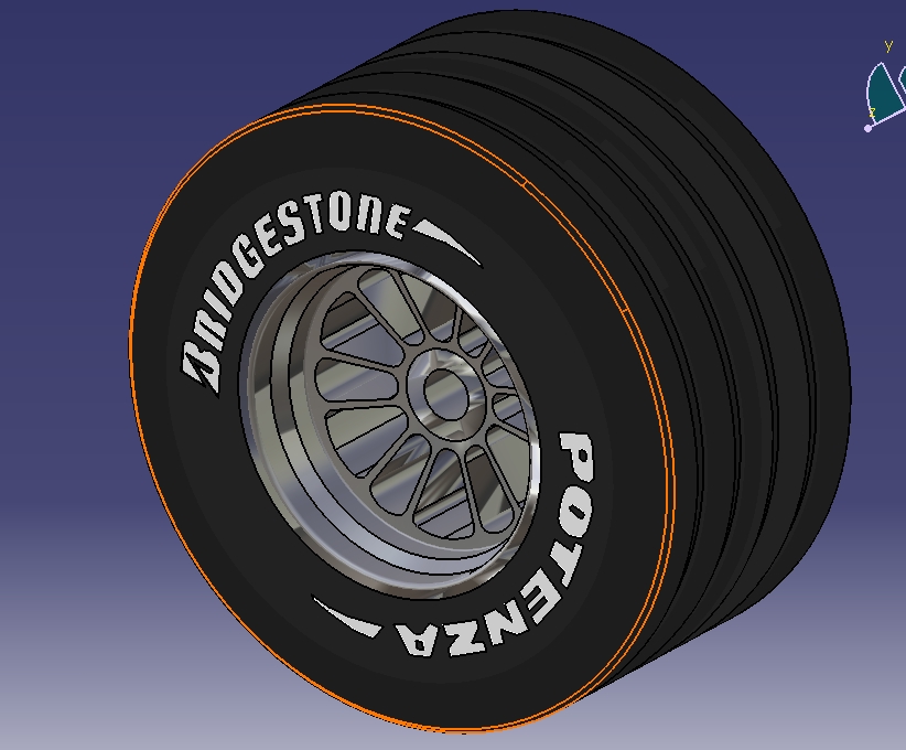

erstellt am: 22. Nov. 2007 10:20    Editieren oder löschen Sie diesen Beitrag!  <-- editieren / zitieren -->   Antwort mit Zitat in Fett Antwort mit kursivem Zitat    Unities abgeben: 1 Unity (wenig hilfreich, aber dennoch)2 Unities3 Unities4 Unities5 Unities6 Unities7 Unities8 Unities9 Unities10 Unities

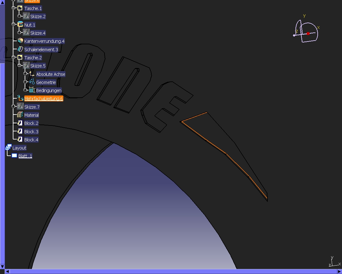

Von der Idee her gefällt mir diese Lösung besser nur das Ziel hab ich noch nicht ganz erreicht...
Bei mir werden nur die Kannten eingefärbt und nicht die Fläche. Was mache ich falsch?
das kommt drauf an, was Du unter der Maus hast, wenn Du die Eigenschaften bearbeitest. Wenn Du die Kante selektierst, färbst du die Kante...
die Selektion gelingt am sichersten, wenn Du die Fläche im Strukturbaum selektierst ("Mehrfachableitung") und nicht in der Geometrie.

Danke für deine Geduld!

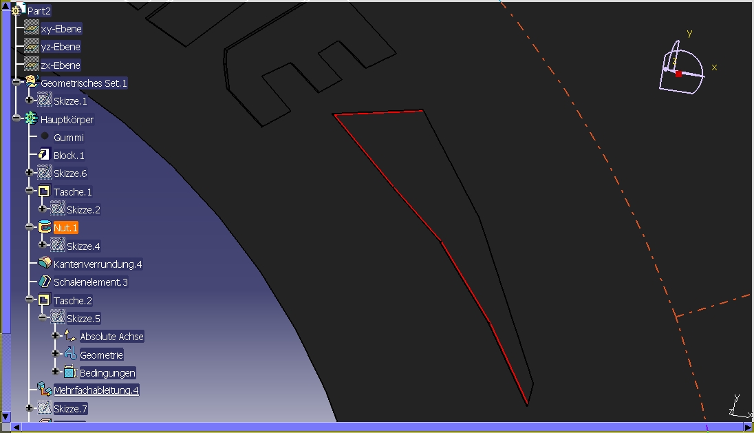

Bei 002 sieht es so aus als ob ich die ganze Fläche selektieren würde nur bei 003 werden nur die Kanten angezeigt... Sorry wenn ich mich so blöd anstelle.

Hi blutigeranfänger,
wenn im Fenster "Teilfläche" steht, leitest du auch eine Fläche ab. Ich hatte zuerst gedacht, dass Du beim Einfärben statt der Fläche die Kante erwischt hättest. Also, beim Ableiten schauen, was im Fenster steht. Da kann man leider den Baum nicht zur Hilfe nehmen, weil dort keine Körperteilflächen erscheinen.. Dann beim Einfärben im Baum selektieren. Ich hoffe, es klappt!

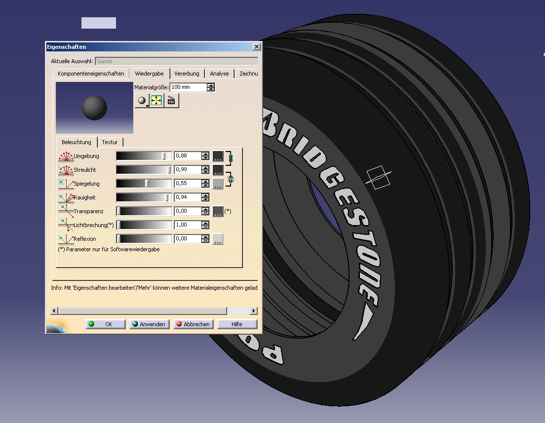

Klappt irgendwie nicht...
Wie du im Bild 002 siehst zeigt es ja an das eine Teilfläche der Tasche markiert wurde - nur nachher werden immer nur die Umrisskannten eingefärbt...
DANKE trotzdem!  - Mit der anderen Möglichkeit aus dem Schriftzug ein zweites Part zu machen und drüber bzw hinein zu legen klappt ja - hätte diese Möglichkeit nur eleganter gefunden (vor allem bei Änderungen des Schriftzuges und so)
wenn die beiden Screenshots von der selben Ableitung stammen, kann ich mir nicht erklären, wieso CATIA bei der Ableitung einer Teilfläche Drahtgeometrie zurückgibt. Entweder stehe ich jetzt auf dem Schlauch, oder es ist ein Fehler.
Als letzten Versuch würde ich CATIA neu starten und es nochmal machen.

Neustart bring auch nichts....

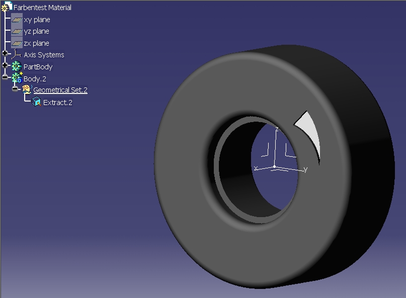

also wenn ich das Material (hier: Gummi) entferne dann wird die Farbe der Teilfläche richtig angezeigt(veränderte Farbe). Nur anscheinend ist das Material doch dominant... ausser ich hätte diese Fläche irgendwie extrudieren müssen oder so - evtl liegt da mein Fehler?
So sind ja beide Flächen sozusagen gleich auf - nur anscheinend das Material dominant...

Servus,
die Lösung ist einfach. Die Ableitung darf nicht im gleichen Body sein!
Gruß Daniel

das hat ja mit Hybrid nichts zu tun. Es funktioniert auch ohne zweiten Body. Das geometrische Set darf nur nicht im Body sein dem das Material zugeordnet wurde.

Hi Daniel,
das hab ich schon kapiert, aber ich kann den Zustand, dass die Ableitung im gleichen Body steht (und damit den Fehler), mit meiner Voreinstellung (Hybrid nicht erlaubt) garnicht hinkriegen.

Danke!
Jetzt funktioniert es!

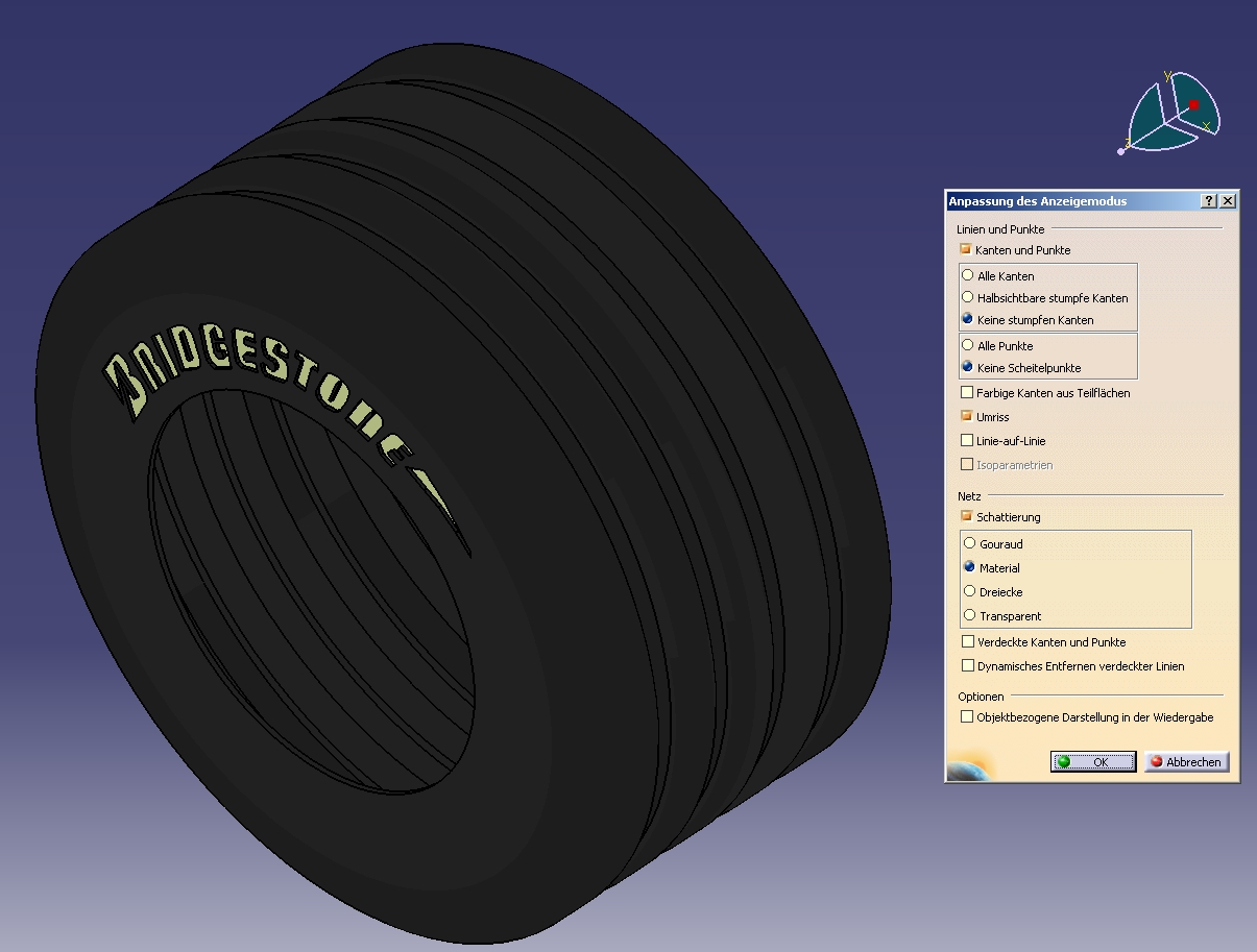

Eigentlich wäre es ja ein neues Thema - aber wenn ihr mein Bild 001 mit 004 vergleicht fällt euch evtl
auf das die Aussenkannte (der kleine Radius) der Lauffläche des Rades bei 004 nicht angezeigt wird.
Die Screenshots wurden auf 2 verschiedenen Rechnern gemacht - liegt es an der Grafikkarte oder an einer Einstellung die evtl anders ist.
Ich frage weil bei Daniel die Kanntenrundung auch schön angezeigt wird.

du hast "Keine stumpfen Kanten" eingestellt.

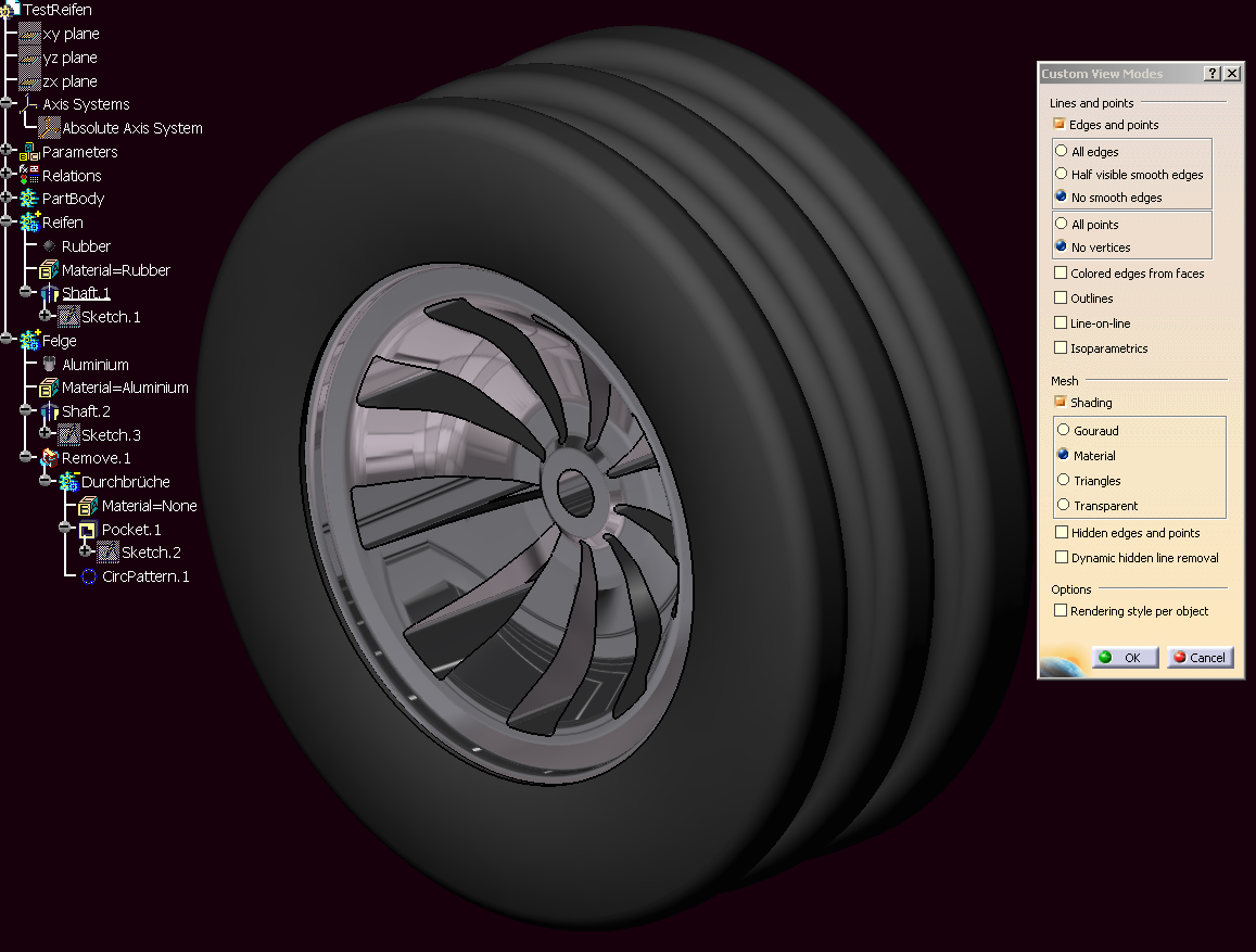

Ja ich weiß aber wenn ich "alle Kanten" markiere kommen so Linien wo gar keine sein dürften z.B. das Rad als ob es aus 2 Hälften bestehen würde - und bei "Halbsichtbare stumpfe Kanten" das selbe nur dann erscheinen die Linien in weiß....

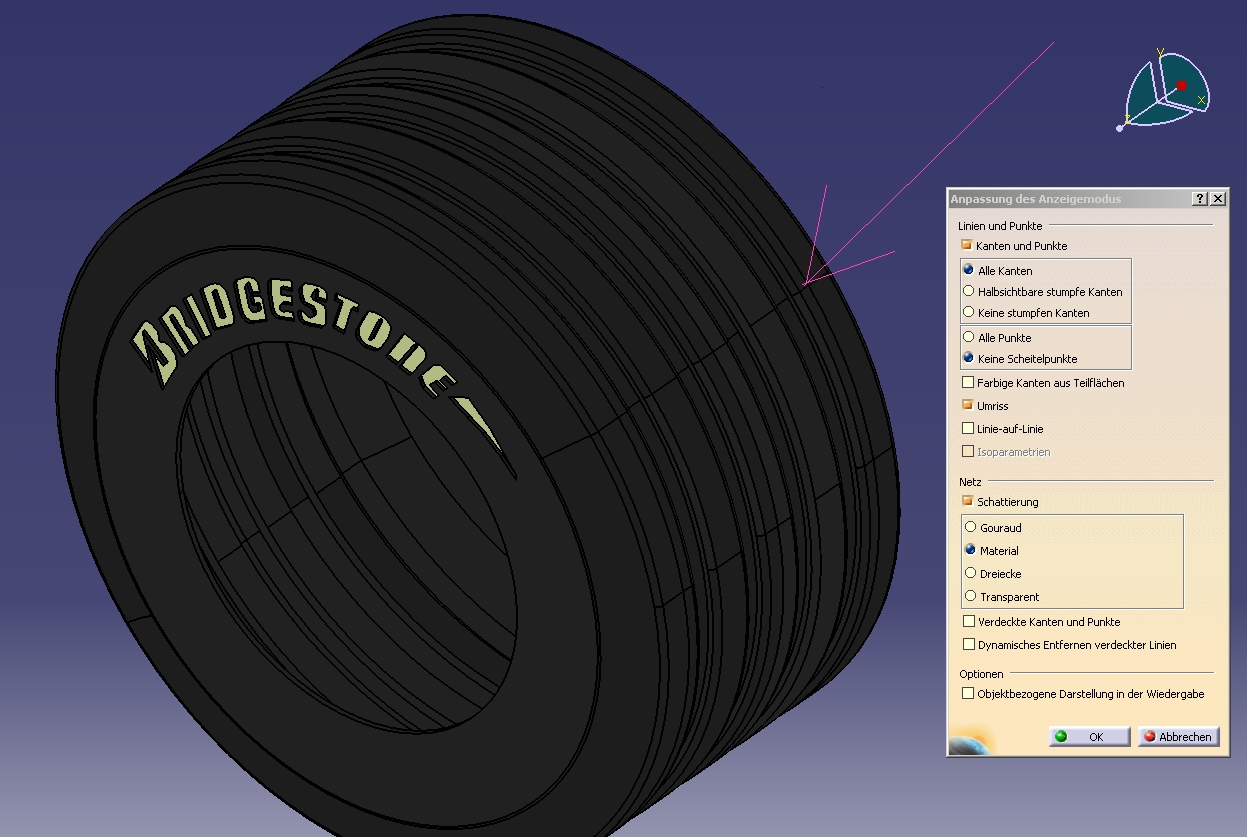

Im Bild 1 konnte ich das Rad auch beliebig drehen und man konnte den kleinen Radius aussen auf der Lauffläche sehen. Auf diesem Rechner ist das anders. Die Kantenverrundung ist hier nicht zu sehen. Vermute liegt an der Grafikkarte. Den anderen Rechner hab ich Montag erst wieder um Vergleiche anzustellen.
Aber auf dem Bild von Daniel sind die großen Kantenverrundungen ja auch schön zu sehen.

wenns an den Voreinstellungen läge, würde ich auf Allgemein / Darstellung / Leistung tippen. In dieser Regissterkarte die Werte für 2d- und 3D-Genauigkeit möglichst klein drehen.

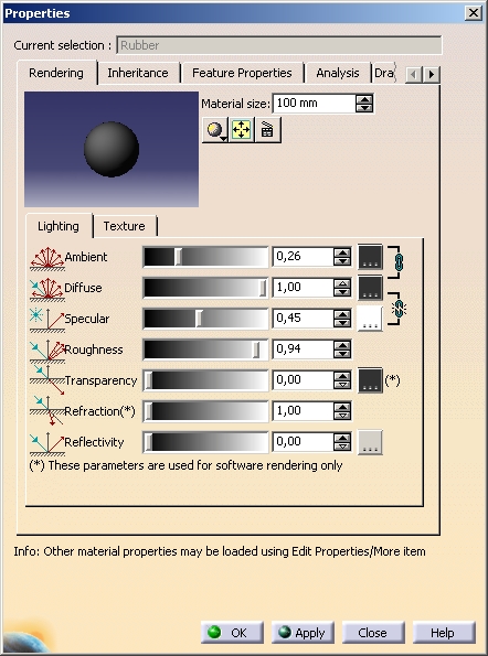

Das war es leider nicht. Beim anderen Rechner habe ich ja auch nicht daran gedreht...
Nochmal damit das Problem deutlich wird 001 mit 006 und 007 vergleichen.
Bei 006 ist die Kantenverrundung angewählt damit sie sichtbar ist nur bei 007 verschwindet sie.

erstellt am: 22. Nov. 2007 15:53    Editieren oder löschen Sie diesen Beitrag!  <-- editieren / zitieren -->   Antwort mit Zitat in Fett Antwort mit kursivem Zitat    Unities abgeben: 1 Unity (wenig hilfreich, aber dennoch)2 Unities3 Unities4 Unities5 Unities6 Unities7 Unities8 Unities9 Unities10 Unities
Antwort an CEROG:
Das Material ist dem Hauptkörper zugeteilt. Aber das war es ja auf dem Bild 001 ja auch schon....
Vespafahrer
Beiträge: 822
Registriert: 12.02.2007
____________________
Dell Precision M6800
Win 10 Pro 1903
NVIDIA Quadro K3100M
Intel® Core™i7 CPU
4930MX @ 3GHz
3.2GHz, 32 GB RAM
____________
CATIA V5R19-28
SolidWorks 2023/2024
NX 2406
erstellt am: 22. Nov. 2007 15:58    Editieren oder löschen Sie diesen Beitrag!  <-- editieren / zitieren -->   Antwort mit Zitat in Fett Antwort mit kursivem Zitat    Unities abgeben: 1 Unity (wenig hilfreich, aber dennoch)2 Unities3 Unities4 Unities5 Unities6 Unities7 Unities8 Unities9 Unities10 Unities Nur für blutigeranfänger 10 Unities + Antwort hilfreich
Servus,
das Darstellungsproblem liegt ja nicht an der Materialzuordnung.
Aaaahhhhh, habs gerade gefunden! Doppelklick aufs Material dann öffnet sich ein Fenster (siehe Bild).
Da kann man dann alles mögliche einstellen. Wenn man den dritten Regler von oben nach links verschiebt sieht es dann aus wie beim blutige Anfänger!!
Gruß Daniel
blutigeranfänger
Sehen Sie sich das Profil von blutigeranfänger an!   Senden Sie eine Private Message an blutigeranfänger  Schreiben Sie einen Gästebucheintrag für blutigeranfänger
Beiträge: 15
Registriert: 21.11.2007
erstellt am: 22. Nov. 2007 16:24    Editieren oder löschen Sie diesen Beitrag!  <-- editieren / zitieren -->   Antwort mit Zitat in Fett Antwort mit kursivem Zitat    Unities abgeben: 1 Unity (wenig hilfreich, aber dennoch)2 Unities3 Unities4 Unities5 Unities6 Unities7 Unities8 Unities9 Unities10 Unities
Wahrscheinlich liegt der Hund in so ner Kleinigkeit begraben nur hab versucht die Einstellungen ungefähr deiner anzupassen und siehe selbst...

Mörchen
CAD-Trainerin (CATIA V5)
Beiträge: 3830
Registriert: 14.03.2007
Release 19 SP2
erstellt am: 22. Nov. 2007 19:53    Editieren oder löschen Sie diesen Beitrag!  <-- editieren / zitieren -->   Antwort mit Zitat in Fett Antwort mit kursivem Zitat    Unities abgeben: 1 Unity (wenig hilfreich, aber dennoch)2 Unities3 Unities4 Unities5 Unities6 Unities7 Unities8 Unities9 Unities10 Unities Nur für blutigeranfänger 10 Unities + Antwort hilfreich
Du hast ein Problem, wo keins ist:
Deine Ansicht mit dem "verschwundenen" Radius ist ganz normal, wenn "keine stumpfen Kanten" angewählt sind. Da ist eben keine Linie, weil ein tangentenstetiger Übergang ist. Dort ist keine echte Kante vorhanden!!! Wenn Du welche sehen willst, musst Du "Alle Kanten" einstellen. Ohne das kriegst Du vielleicht am Radius eine Reflexion und Schatten, das wird aber durch das stumpfe Material geschluckt. (Versuch mal ein anderes Material, [falls es nicht auf die physikalischen Eigenschaften ankommt,] zB. im Register "Malerei", das mehr spiegelt.)Oder nimm die Materialansicht weg und färbe den Körper schwarz oder dunkelgrau. Dann kannst Du noch im Hauptmenü Ansicht bei "Beleuchtung " die Lichtquellen bearbeiten und da noch was rausholen.
Wenn Du aber eine Linie am Radius sehen willst, mußt Du die anderen Linien, die Du nicht sehen willst, weil sie nicht vorhanden sind (genausowenig, wie die, am Radius)eben in Kauf nehmen.

blutigeranfänger
Beiträge: 15
erstellt am: 23. Nov. 2007 07:29    Editieren oder löschen Sie diesen Beitrag!  <-- editieren / zitieren -->   Antwort mit Zitat in Fett Antwort mit kursivem Zitat    Unities abgeben: 1 Unity (wenig hilfreich, aber dennoch)2 Unities3 Unities4 Unities5 Unities6 Unities7 Unities8 Unities9 Unities10 Unities
Guten Morgen!
Das stimmt nicht das die Radien nicht sichtbar sind nur weil "keine stumpfen Kanten" angewählt ist. Sieht man ja auch auf dem Bild von Thomas vorher...
Mit der Aussage das ich ein Problem habe (hatte :-) ) hattest du recht - da ich die Französin neu installiert habe und das Problem damit verschwand. (Soll heißen der Radius ist jetzt sichtbar obwohl "keine stumpfen Kanten" angewält ist).
Möchte mich noch bei allen bedanken die meine Probleme gelöst haben, oder daran teil genommen haben!
