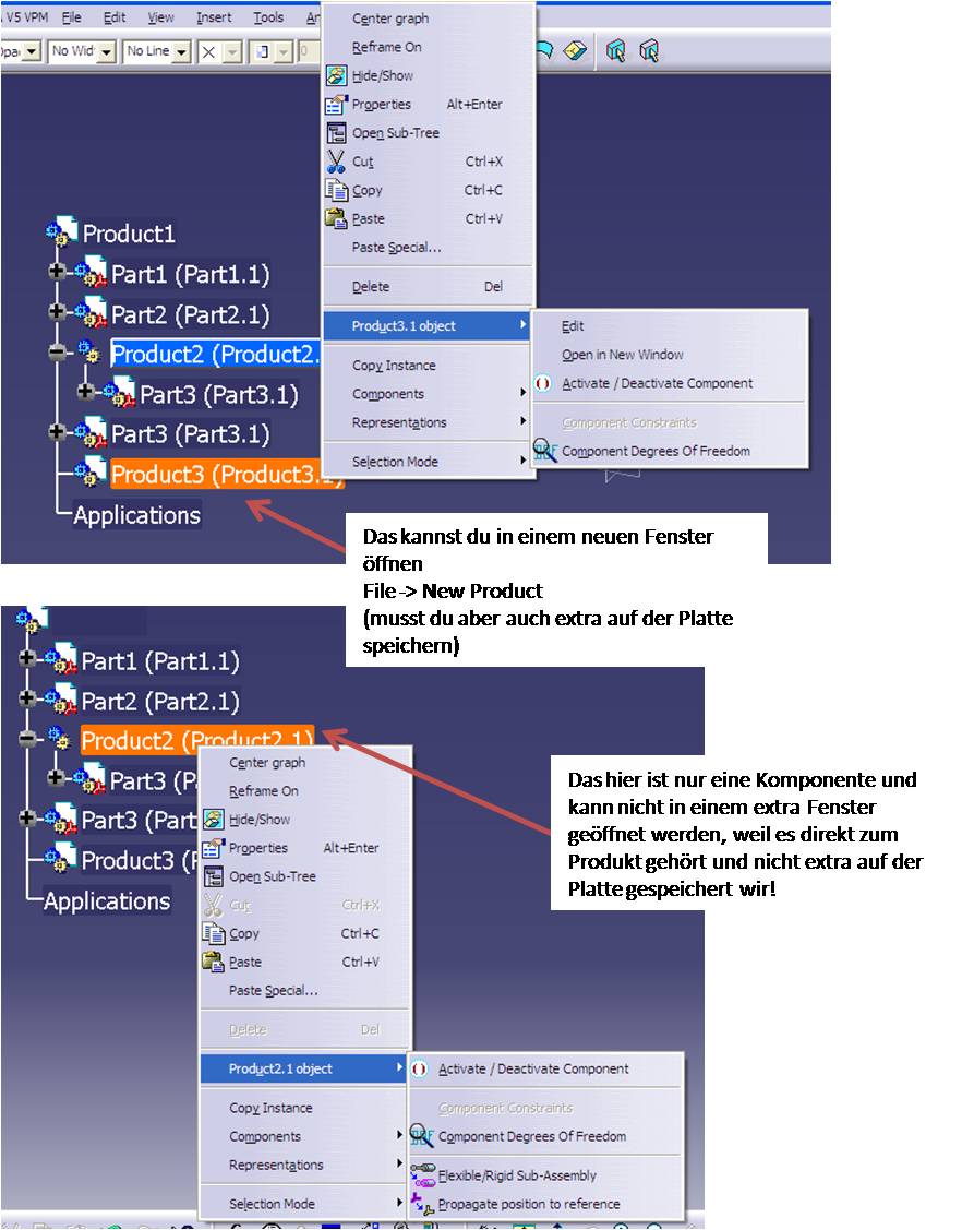

Hallo zusammen!
Kann mir jemand sagen ob es richtig ist dass ab V5R16 Komponenten nicht mehr in einem seperaten Fenster geöffnet werden können.
In V5R14 war dies noch möglich.
Vielen Dank im Voraus.

wenn Du Unterkomponenten aus einem Produkt meinst, geht das problemlos in R16 und R17.

danke für die schnelle Antwort! Leider finde ich den Schalter nicht da wo er sonst immer war. Unter RM/Objekt/in neuem Fenster öffnen.
Kann es daran liegen das ich hier nur eine MD1 Lizenz zur Verfügung habe?

ich glaub ich weiß was du falsch gemacht hast!
Du kannst eine Komponente (die du mit Insert -> New Component) ins Produkt eingefügst hast nicht als eigenens Teil öffnen. Du kannst ein Teil nur dann mit diesem Befehl öffnen, wenn es ein selbstständiges Teil ist (also eins das du seperat zu den anderen auf der Platte abspeicherst).
Wenn du aber denn Befehl Insert -> New Component hergenommen hast, gehört die Komponente direkt zum Produkt wird also nicht seperat gespeichert und du kannst sie deswegen auch nicht seperat öffenen.
Das würde dann folgendermaßen funktionieren. Anstatt der Komponente fügst du ein neues Produkt hinzu Insert -> New Product. Dieses musst du dann extra abspeichern weil es ein neues Teil für Catia ist. Und das kannst du auch mit "Open in new window" wieder öffnen.

Hallo Denyo_1,
genau so ist es. Ich konnte aber bis V5R14 auch eine Komponente in einem neuen Fenster öffnen.
In meinen Anwendungsfall kann ich leider keine Baugruppe einsetzten. Deswegen wäre es interessant zu Wissen ob das öffnen halt auch mit einer Komponente funktioniert.

Also meinen Untersuchungen nach kann man eine Komponente nicht in einem eigene Fester öffnen (siehe Erklärung von Denyo).

also ich bin eigentlich auch davon überzeugt das es in keinem Relaese Stand ab R10 ging! Habe R10, R12, R14, R15, R16, R17 und nun R18 genuzt und wie gesgat ich glaub das ging noch NIE
