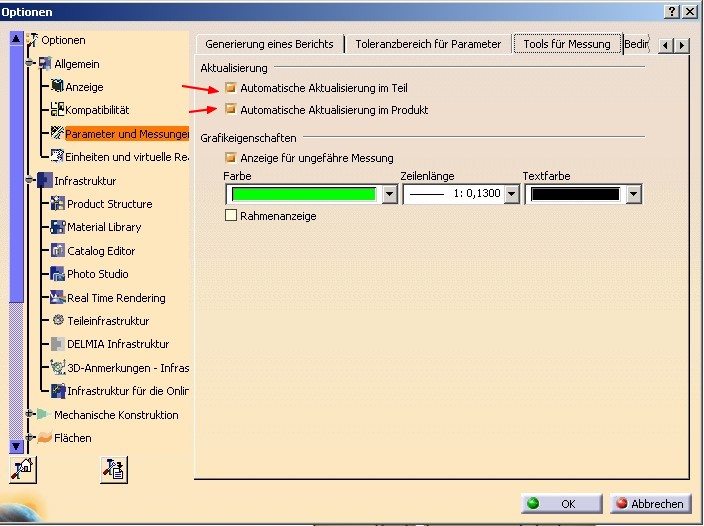

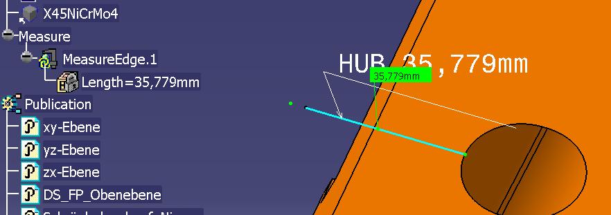

gibt’s die Miglichkeit die Abmessungen automatisch aktualisieren zu lassen (z. B. in Options)?
Nach Parameteränderung meine Bemessungen werden nicht aktualisiert… (s. Bild)
Adam

Hallo Adam,
klar geht das...Optionen / Parameter für Messungen / Tools für Messungen.

Vilen Dank Mörchen!
