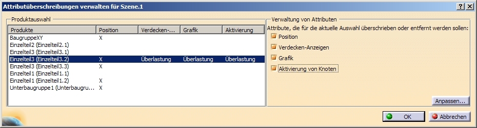

meine enhanced scene Funktion im Assembly Design spinnt ein bisschen rum und zwar werden Sichtbarkeitsänderungen nicht abgespeichert wenn ich die Szene wieder verlasse. Sprich alle Bauteile die ich in der Szene ausblende werden auch im Hauptprodukt ausgeblendet. Wenn ich sie dann im Hauptprodukt wieder einblende sind sie auch in der Szene wieder sichtbar. Weiß einer woran das liegen könnte? Arbeite mit R14.

Hallo Gasalon,
das hat was mit dem "Überlastungsmodus" zu tun. Der muss gewählt werden, wenn man die Szene erzeugt.
"Voll" bedeutet: ändert sich in der Baugruppe eine Position, eine grafische Eigenschaft oder der Hide/Show-Zustand, ändert sich in der Szene nichts. Die Szene ist hinsichtlich Position, Grafik, Sichtbarkeit und Aktivierung unabhängig
"Teilweise" bedeutet, dass die Abhängigkeit der Szene bezüglich Position, Grafik, Aktivierung und Verdecken/Anzeigen separat bestimmt werden kann.
Dazu gibt es im Kontextmenü unter „Objekt Szene…“ mehrere Möglichkeiten.
Zum Beispiel kann mit „Überlastungsattribute verwalten“ das Verhalten für jedes Einzelteil bestimmt werden.

erstellt am: 21. Nov. 2007 09:50    Editieren oder löschen Sie diesen Beitrag!  <-- editieren / zitieren -->   Antwort mit Zitat in Fett Antwort mit kursivem Zitat    Unities abgeben: 1 Unity (wenig hilfreich, aber dennoch)2 Unities3 Unities4 Unities5 Unities6 Unities7 Unities8 Unities9 Unities10 Unities Nur für Gasalon 10 Unities + Antwort hilfreich
nur noch mal zur Vollständigkeit eine Abbildung, wo der Überlastungsmodus eingestellt wird. Die "alte" Szene gibt es im R16 definitiv nicht mehr.
