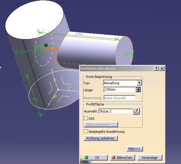

ich bin noch ein recht blutiger Anfänger, was das CAD Zeichnen angeht, vergebt mir also bitte die wahrscheinlich sehr einfach zu lösenden Frage:
Ich möchte im Part-Design auf der Aussenfläche eines zylindrischen Körper einen weiteren "befestigen". Da ich aber für den Sketcher nur Ebenen auswählen kann, bin ich ein wenig ratlos, wie ich das anstellen soll/kann...
Hab auch schon versucht, den zweiten auf einer Zeichnungsebene zu erstellen, schaffe es dann aber nicht, den mit dem ersten Zylinder zu kombinieren.
Kann mir jemand weiterhelfen??
Ich benutze Catia V5 R11...

Hallo KMRulez,
das geht wirklich einfach bei Solidmodellierung:
Du machst Deinen ersten Block und gehst danach auf eine senkrechte Ebene in der Mitte und setzt dort die Skizze für den 2. Zylinder drauf. Dann machst Du damit den 2. Block.
Verbunden sind die Zylinder automatisch, solange du dich in einem Körper befindest.

Ah, ok!
Vielen Dank!!
Ich dachte, man muss die irgendwie "von Hand" verbinden...
