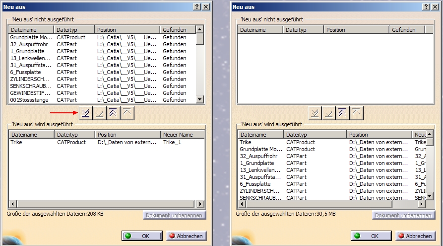

Ich hab ne Frage zu einem Produkt (CATIA V5) was ich heute bekommen habe. Ich würde gerne eine, bzw. mehreren Kopie(n) von dem Produkt machen. Das Produkt besteht aus Bodys. Danach soll jede Kopie für sich alleine bearbeitet werden können, ohne das die sich untereinander anpassen. Hab das heute schon versucht, aber ohne Erfolg.

Du kannst mit Datei / Neu aus... arbeiten. Dafür muss das Produkt geschlossen sein. "Neu aus" erzeugt eine Kopie ohne Verknüpfung zum Original.
Du kannst auch "Neu aus..." aus den einzelnen Parts machen.

Hallo Nahpets,
dann sollte es so funktionieren:
Aus dem kompletten Produkt und allen Komponenten mit Neu aus... Kopien erzeugen, danach kannst Du das Produkt und alle Unterelemente bearbeiten, ohne dass Dien Original angetastet wird.
Im unteren Fenster müssen alle Elemente mit der doppelten Pfeiltaste in den unteren Bereich gebracht werden.

Hast du jetzt ein Produkt oder ein Part? In nem Produkt gibts erstens keine Bodys (aber das hat ja schon jemnd erwähnt) und zweitens wird da nichts voneinander abgezogen (is ja ein Produkt)
Ich geh jetzt einfach mal davon aus das du ein Produkt hast mit mehrenen Parts (dort sind übrigens auch die PartBodies drinnen) und vielleicht noch ein zwei Komponenten.
==> Da du sagtest die werden nur als Vorschäge gebraucht und falls sich der Kunde oder der jenige der sie bekommt zu einen Produkt entscheidet werden die anderen gelöscht und das bestende Produkt weiter ausgearbeitet. DH du musst nicht auf die UUID achten. Die kommt dann erst viel später in Spiel.
Deswegen empfehle ich dir machs mit dem Befehl New From.
1. Orginalprodukt lokal speichern und anschließend schließen
2. File -> New From -> Orginalprodukt auswählen
3. Jetzt stehen oben alle Teile die im Produkt verbaut sind. Dort musst du alle Teile und Unterprodukte auswählen die du ändern möchtest. Falls du dir nicht sicher bist empfiehlt es sich in dieser Phase der Entwicklung alles auszuwählen.
4. Wenn du alles ausgewählt hast klickst du auf ok und CATIA V5 erstellt dir nun automatisch ein neues komplett unabhängiges Produkt (die Kopie des alten nur unabhängig von diesem)
5. Jetzt gehst du auf File -> Save Managment
6. Dort suchst du dir das höchste Produkt aus und klickst auf SAVE AS.
7. Jetzt empfiehlt es sich auf der Platte einen neuen Ordner anzulegen (übersicht!!!!)
8. Wenn du das höchste Produkt gewählt hast sollten alle anderen Teile (also alle Part und Unterprodukte) automatisch gespeichert werden (gekennzeichnet mit AUTO SAVE)
9. Wenn unten links id der Ecke im SAVE MANAGMENT "0 unsaved files left" steht kannst du mit ok bestätigen!
Jetzt hast du eine neue unabhängige Kopie des alten Produkts erschaffen.
