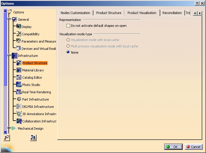

Hallo miteinander,
hab da ein Problemchen. Hab mal für große Baugruppen mit dem Cache System gearbeitet. So, nun will ich das nicht mehr und hab den Haken aus "work with the cache system" rausgenommen. Wenn ich jetzt ein Product öffne erscheinen die Teile trotzdem nicht  . Ich muss erst über RMT und "Activate Terminal Node" gehen. Dann werden die Teile im Design Modus geladen!
Hab ich irgendwo noch einen Haken vergessen?

Vielleicht liegen im Cache-Verzeichnis noch die entsprechenden cgr-Files. Diese einfach mal löschen, vielleicht geht es dann.

Hallo Bernd,
daran kanns leider nicht liegen. Das ist auch bei Produkten so die vorher nicht mit dem Cache geladen wurden. Was auch sehr interessant ist, ich kann weder die Ordner noch die cgr. Files löschen    .....

Hallo Daniel,
da gibts noch einen Knopf zum Aktivieren und zwar "Referenzdokumente laden". Daran könnte es liegen.

Servus,
nö, wars leider auch nicht. Der war schon gesetzt!

Servus,
habs gefunden! Da war der Haken bei Representation gesetzt!
