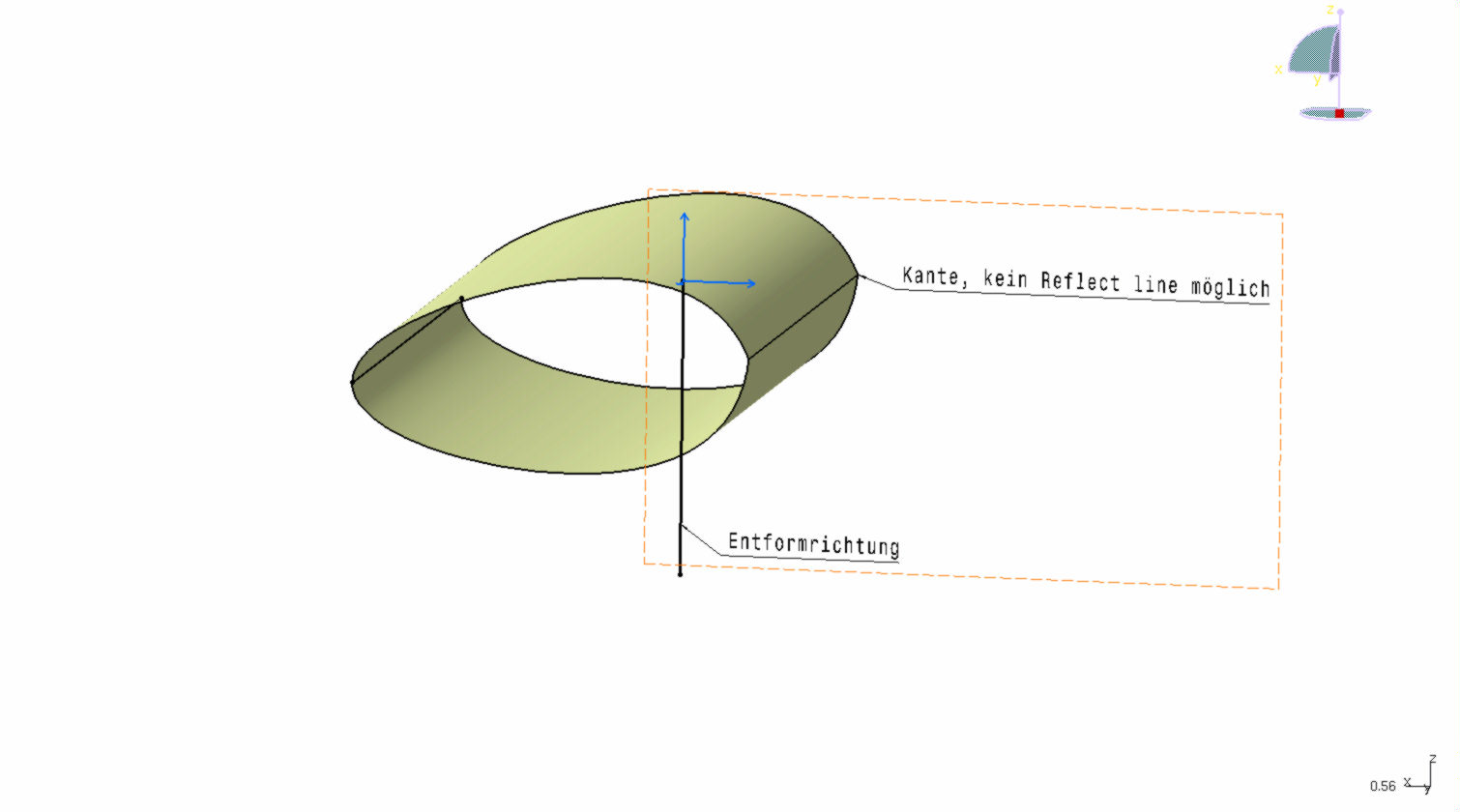

Hallo miteinander,
kennt jemand von Euch eine Funktion, die die Werkzeugtrennung berechnen kann, selbst wenn Kanten in der vorhandenen Fläche vorhanden sind?
Reflect line rechnet ja mit dem Winkel zwischen der Fläche und dem Entformwinkel.
Wenn aber meine Fläche flach zu einer Spitze zusammenläuft, existeirt ja dort nicht der richtige Winkel, aber trotzdem muß ich dort teilen.
Ich hoffen Ihr könnt verstehen was ich meine. Das Bild im Anhang soll die Situatin verdeutlichen.
Deco

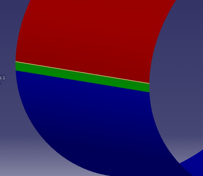

erstellt am: 07. Nov. 2007 10:33    Editieren oder löschen Sie diesen Beitrag!  <-- editieren / zitieren -->   Antwort mit Zitat in Fett Antwort mit kursivem Zitat    Unities abgeben: 1 Unity (wenig hilfreich, aber dennoch)2 Unities3 Unities4 Unities5 Unities6 Unities7 Unities8 Unities9 Unities10 Unities Nur für deco 10 Unities + Antwort hilfreich
Servus,
schalt mal bei Reflect Line das "normal" aus. Dann kommt sowas raus wie im Anhang.
Gruß Daniel

Hallo Vespafahrer,
danke die Funktion kenne ich schon. Ich möchte an aber an der Kante die Teilung berechnen lassen nicht nur an der runden Seite.
Gruß Deco

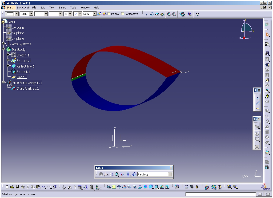

erstellt am: 08. Nov. 2007 12:35    Editieren oder löschen Sie diesen Beitrag!  <-- editieren / zitieren -->   Antwort mit Zitat in Fett Antwort mit kursivem Zitat
Hallo zusammen.
@deco:
Wenn du weißt, welche kanten du benötigst, kannst du diese mit EXTRACT im GSD ableiten. EXTRACT versteckt sich hinter der Funktion zum Ableiten von Boundaries in der Flyout-Toolbar.
Vielleicht nicht schön, aber besser als nichts.
Viele Grüße,
CEROG
CATIA-FAQ
http://www.cad-gaenssler.de

erstellt am: 12. Nov. 2007 07:07    Editieren oder löschen Sie diesen Beitrag!  <-- editieren / zitieren -->   Antwort mit Zitat in Fett Antwort mit kursivem Zitat    Unities abgeben: 1 Unity (wenig hilfreich, aber dennoch)2 Unities3 Unities4 Unities5 Unities6 Unities7 Unities8 Unities9 Unities10 Unities
Hallo Cerog,
Danke für Deine Antwort.
so mache ich es auch.
Darum, denke ich, lohnt sich der Kauf von CCV auch nicht.
Deco
