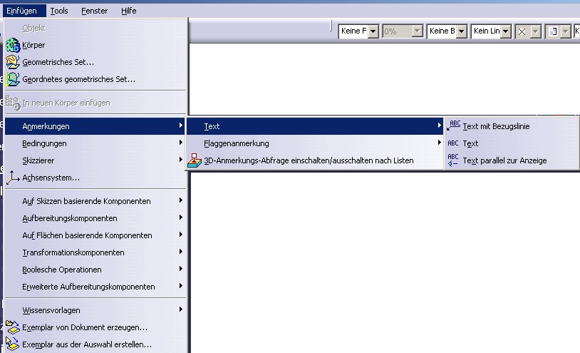

Hallo alle zusammen,
ich besitze ein Bauteil das sich in der PartDesign Workbench befindet. Da ich keine Lust habe eine Drawing/Zeichnungsableitung zu erzeugen wegen 3 unterschiedlichen Bohrungen, würde ich gerne die Information in der 3D Umgebung als Text einfügen.
Soweit mein Kenntnisstand ist, ist daas bei den anderen CAD-Systemen möglich.
Wie sieht es mit CATIA V5 aus???
Danke für die Antworten

Hallo Romeo,
im Part-Design bei Einfügen / Anmerkungen gibt es mehrere Befehle, die Dir weiterhelfen können.
Im DMU-Navigator gibt es zusätzlich mehrere Möglichkeiten zur Weitergabe von Informationen .

Hallo Mörchen
vielen Dank für den Tip.
Wünsche Dir noch ein angenehmes Wochenende.
