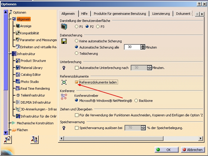

Hallo AeroCons,
in den Tools / Optionen muss die OPtion "Referenzdokumente laden" aktiv sein, wenn immer alles geladen werden soll.
Mörchen

Oh oh, nicht zu fassen dass wir diesen Eintrag immer übersehen haben... Dabei liegt er einem doch direkt vor der Nase. Manchmal sieht man es halt komplizierter als es ist...
Vielen Dank Mörchen! 10U!
