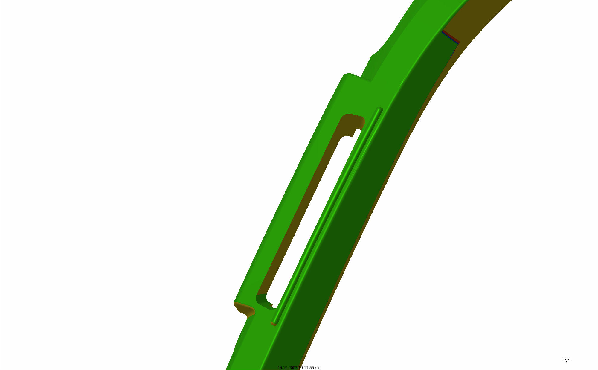

Hallo Forum,
folgendes Problem:
ich möchte Produktdaten auf Auszugsschräge analysieren. Werden die gleichen Daten im Unigraphix analysiert ist alles wunderbar, ich seh Düsenseite (oben) beziehungsweise Auswerferseite (unten) und weiß also das die Daten in Ordnung sind.
Gleiche analyse mit identischen Richtungen im CATIA V5R16 und es wird kunterbunt angezeigt, aber leider nicht richtig. Es werden Auswerferseite (unten) und Düsenseite (oben) durcheinander gewürfelt und selbst bei Schrägen, die optisch ganz klar in die Düsenseite (oben) gehören, werden sie nach Auswerfwerseite (unten) sortiert. Bei Durchbrüchen, Pins usundsoweiter werden zwei Flächen grün, zwei rot eingefärbt, kann also laut. CATIA gar net funtzen. Unigraphix sagt aber: alles in Ordnung - alles is wunderbar...........

hallo,
hast du die weltmeisterschaft im Abkürzungen verwenden schon gewonnen?
schreib das mal bitte etwas verständlicher mit Bild wenn möglich.
