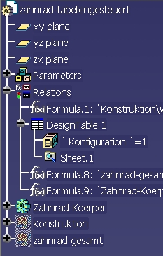

Hallo erstmal,
ich bin nun neu in diesem Forum.Mein Problem ist das ich mir von der inoffiziellen Seite http://catia.cad.de/v5/download.htm  den Zahnradkatalog runtergeladen hab,aber jetzt nich weiß,wie ich die Zahnräder für meine Werte ändern kann,hab schon alles probiert
Ich wäre sehr dankbar für eure Hilfen!

naja ich kenn das Zahnrad jetzt nicht genau im Detail aber ich denke es wird durch eine Konstruktionstabelle gesteuert! Also gehst du erst mal in die Option (Tools -> Options -> Infrastruktur (links) -> Part Infrastruktur (links) -> Display (Registerkarte)) Dort stellst du klickst du die Relations an! Nun noch mit ok bestätigen und jetzt sollstest du im Konstruktionsbaum über dem Partbody noch ein Tiel haben mit dem namen Relations! das klappst du dann mal runter und dort sollte die DesinTable stehen! Diese dann mit einem Doppelklick öffen! Jetzt bist du im Editor der Design Tabelle! Falls du jetzt die komplett Design Tabelle ändern willst (was ich dir nicht rate da deise ja schon ISO mäßig angelegt ist) musst du unten auf edit table klicken (dann kommst du dahin wo die ganzen Werte fürs Zahnrad stehen!) Falls du nur ein anderes Zahnrad haben willst (andere Größe, Modulzahl etc.) suchst du dir die richtige Zeile aus und wählst diese an! Jetzt wird das Zahnrad rot und CATIA macht (wenn du den Editor mit OK verlässt) das Update!
...Ich hoffe ich konnnte dir ein bisschen weiterhelfen
Ciao Daniel

Daniel hat recht, Du musst die Konstruktionstabelle im Baum finden, evtl. dafür die Tools / Optionen anpassen. Die Konstruktionstabelle durch Doppelklick öffenen und Du siehst zeilenweise die hinterlegten Werte. Nun musst du nur die passende Zeile auswählen.
Editieren (Öffnen des Excelfiles)ist nur nötig, wenn Du darüber hinaus andere Werte haben möchtest. Wie Daniel schon gesagt hat, nicht unbedingt ratsam.

So,hab das jetzt so ausgeführt wie ihr das geschrieben habt und es hat geklappt  !
Vielen Dank für eure Hilfe,jetzt kann ich weiter machen!

Einfach das Zahnrad öffnen und unter den Relations auf den Design Table doppelklicken!
