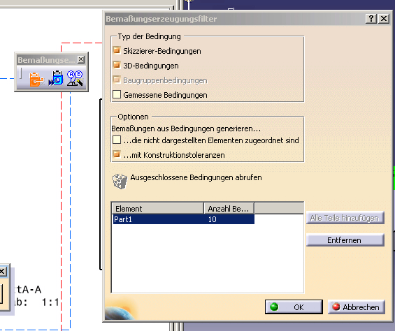

Hallo Dieter.
Eigentlich mag ich dieses automatische Bemaßen nicht so, weil man da hinterher oft mehr arbeit damit hat, die zurechtzulöschen, als wenn ich die Masse eben selber erzeuge. ABER: Die automatische Bemaßung kann die Toleranzen aus dem Sketch auslesen (siehe Anhang, unteres Flag "...mit Konstruktionstoleranzen")
gruß, Tom

erstellt am: 14. Okt. 2007 14:46    Editieren oder löschen Sie diesen Beitrag!  <-- editieren / zitieren -->   Antwort mit Zitat in Fett Antwort mit kursivem Zitat
genau so funktionierts
