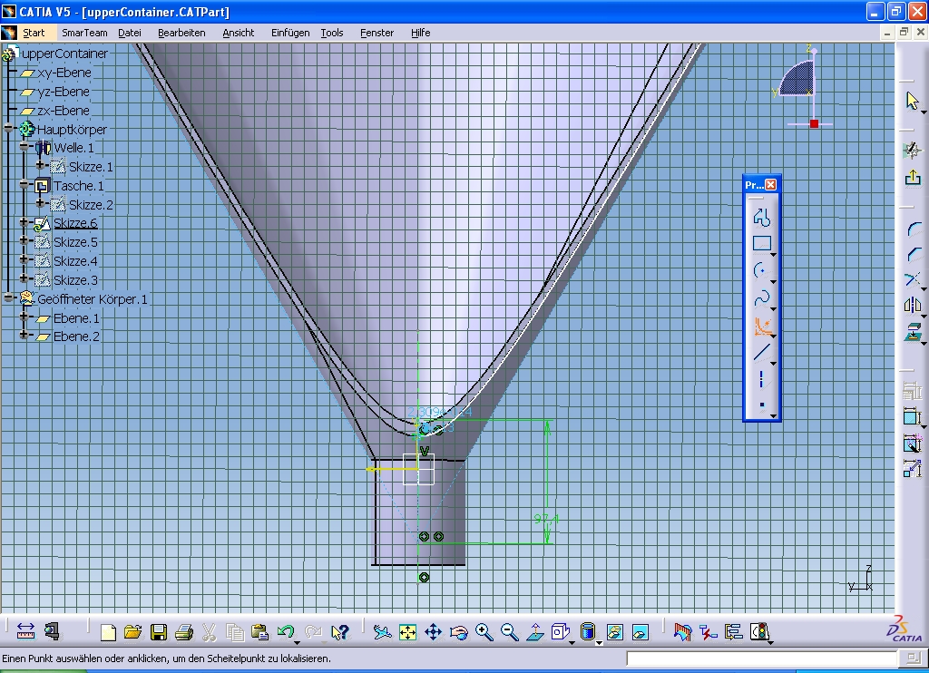

es geht um einen Kegel, der so geschnitten wird, dass eine Hyperbel entsteht. Genauer gesagt ist es ein Trichter zum Befüllen einer Anlage. Deshalb soll der natürlich hinten verschlossen werden. Die Wand sollte aber genau abschließen, also den Umriss einer Hyperbel haben. Also habe ich Fokus, Mittel- und Scheitelpunkt ausgerechnet und in eine Skizze als Konstruktionselemente gepackt. Will ich dann die Hyperbel setzen, kommt eine Fehlermeldung "Befehl unterbrochen" mit der Überschrift "Beim aktiven Dokument wird eine Prüfung der Daten gestartet."
Ich möchte da einfach nur meinen Hyperbelast setzen, was ist der Fehler?

erstellt am: 11. Okt. 2007 14:48    Editieren oder löschen Sie diesen Beitrag!  <-- editieren / zitieren -->   Antwort mit Zitat in Fett Antwort mit kursivem Zitat    Unities abgeben: 1 Unity (wenig hilfreich, aber dennoch)2 Unities3 Unities4 Unities5 Unities6 Unities7 Unities8 Unities9 Unities10 Unities Nur für Mentesis 10 Unities + Antwort hilfreich
Hallo Mentesis,
ein Screenshot wäre hilfreich. Aber vorab hätte ich die Frage, ob du das schon mehrmals probiert hast, da dieser Fehler im CATIA schonmal auftritt, egal was man macht.
Außerdem würde ich mal die CATSettings löschen und es nochmals probieren.

Ja, ich habs schon mehrmals probiert, inklusive Reset und allem drum und dran.
Entschuldigung, aber wie geht CATSettings löschen?
Bild anbei.

erstellt am: 11. Okt. 2007 17:10    Editieren oder löschen Sie diesen Beitrag!  <-- editieren / zitieren -->   Antwort mit Zitat in Fett Antwort mit kursivem Zitat    Unities abgeben: 1 Unity (wenig hilfreich, aber dennoch)2 Unities3 Unities4 Unities5 Unities6 Unities7 Unities8 Unities9 Unities10 Unities Nur für Mentesis 10 Unities + Antwort hilfreich
du hast irgendwo CATSettings liegen bzw. ein sogenanntes Environment. Meistens unter %User%\Anwndungsdaten\Dassault Systems\ liegt dann ein CATSettings-Ordner. Diesen am besten umbenennen (dafür muss CATIA geschlossen sein), so setzt man sich nicht direkt nur wegen einer Vermutung die Settings zurück. Danach CATIA starten. Dann legt er einen neuen CATSetting-Ordner an und startet CATIA mit den Anfangseinstellungen. So geht man sicher, dass es nicht an den Settings liegt. Durch diese entstehen schonmal öfters Probleme, ohne dass man etwas an den Einstellungen getan hat. Irgendein interner Bug halt. Die Funktion so wie du sie nutzt, ist in meinen Augen nicht falsch oder zumindestens sehe ich den Fehler nicht.

Also... Settings habe ich neu gemacht, hat aber nichts gebracht.
Bei der Suche nach "Befehl unterbrochen" habe ich nur noch 2 weitere Threads gefunden, in denen es keine Antworten gab. So oft scheint das hier also noch nicht diskutiert zu worden sein. Oder suche ich falsch?

erstellt am: 12. Okt. 2007 09:14    Editieren oder löschen Sie diesen Beitrag!  <-- editieren / zitieren -->   Antwort mit Zitat in Fett Antwort mit kursivem Zitat
Halo mentesis,
das Problem tritt hin und wieder auf.
Es scheint keine Lösung zu geben.

erstellt am: 12. Okt. 2007 09:59    Editieren oder löschen Sie diesen Beitrag!  <-- editieren / zitieren -->   Antwort mit Zitat in Fett Antwort mit kursivem Zitat    Unities abgeben: 1 Unity (wenig hilfreich, aber dennoch)2 Unities3 Unities4 Unities5 Unities6 Unities7 Unities8 Unities9 Unities10 Unities
Hm.
Gibts es einen Trick, mit dem ich das alles umgehen kann? Vielleicht irgendwo anders die Hyperbel erstellen, Koordinaten für M, F und S hab ich ja eh schon, und dann einfügen?
Hat jemand einen Tip?

erstellt am: 12. Okt. 2007 10:04    Editieren oder löschen Sie diesen Beitrag!  <-- editieren / zitieren -->   Antwort mit Zitat in Fett Antwort mit kursivem Zitat    Unities abgeben: 1 Unity (wenig hilfreich, aber dennoch)2 Unities3 Unities4 Unities5 Unities6 Unities7 Unities8 Unities9 Unities10 Unities Nur für Mentesis 10 Unities + Antwort hilfreich
Original erstellt von Mentesis:
Such mal nach "check on data". Da gibt's mehr Treffer und teilw. auch Lösungen. Es könnte am Grafiktreiber liegen, der nach Installation von SP2 für XP vermurkst ist.

erstellt am: 12. Okt. 2007 10:06    Editieren oder löschen Sie diesen Beitrag!  <-- editieren / zitieren -->   Antwort mit Zitat in Fett Antwort mit kursivem Zitat    Unities abgeben: 1 Unity (wenig hilfreich, aber dennoch)2 Unities3 Unities4 Unities5 Unities6 Unities7 Unities8 Unities9 Unities10 Unities Nur für Mentesis 10 Unities + Antwort hilfreich
Hallo Mentesis,
Du kannst die SchnittKante in die Skizze projizieren, oder im GSD ableiten.
