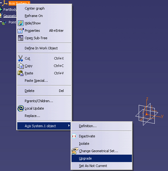

mich würde gern interessieren was es mit der Funktion "Upgrade" im Kontextmenü bei Achsen Systemen auf sich hat.

Im Deutschen wird das als "Aktualisieren" bezeichnet.
Dadurch werden alle abhängigen (Kinder) Element als "nicht aktualisiert" gesetzt.
PS: Geht auch bei Linien, Punkten, Ebenen, ...

Hallo V5-Papst,
wenn Du ein Achsensystem aus einem anderen Part mit Link reinkopierst und sich das Originalachsensystem ändert, musst Du auf "Upgrade" (Aktualisieren)klicken, um die Änderung im kopierten Achsensystem wirksam zu machen.
