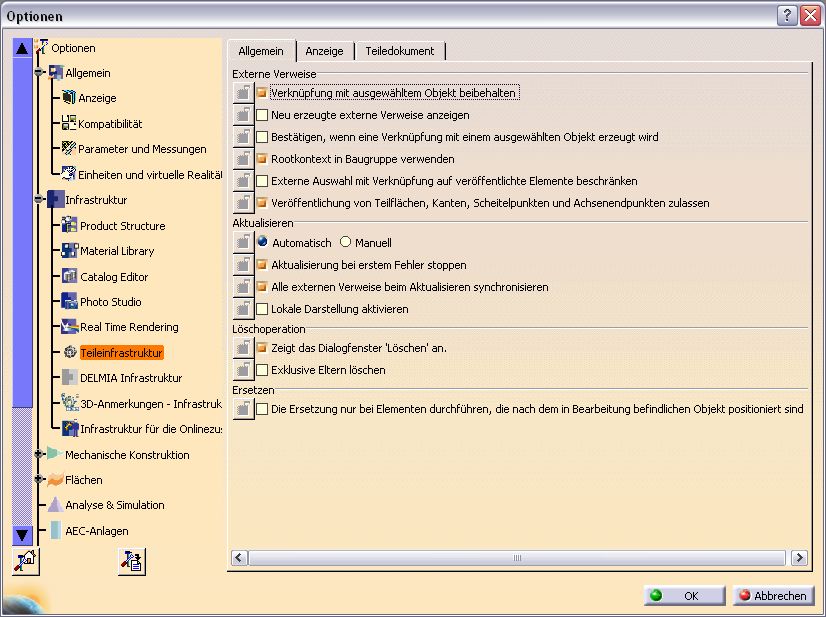

ich möchte in einem Produkt verschieden Bauteile erstellen, die auf abhängig von einer Referenzskizze sein sollen. Also zb folgender Aufbau:
Produkt
>Part1- Referenz_Skizze1
>>Part 2 -Abhängige_Skizze2
Die erste Skizze sei ein simples Rechteck mit 2 Seitenängen A und B. Die Skizze im Part2, auch ein Rechteck, soll nun von diesen Werten abhängig sein.
Bisher habe ich in Skizze 1 die beiden Längen bemasst und dann jeweils einem Benutzerparameter zugewiesen (Seitenlänge_A; Seitenlänge_B)
Dann habe ich Skizze2 erstellt im Part2 und auch diese bemasst. Die beiden Maße habe ich dann den Benutzerparametern aus Skizze1 zugewiesen. Das funktioniert auch, es wird allerdings nur der aktuelle Wert aus Skizze1 eingetragen aber keine Formel. Das wiederrum bedeutet, wenn ich nun die Maße in Skizze1 ändere, das die Änderungen nicht in Skizze2 übernommen werden weil nur der Wert eingetragen ist.
Wo ist mein Fehler? Wie muss ich vorgehen? Würde mich über eine kleine  Erleuchtung freuen.

Hi Johnni,
es gibt da so eine Einstellung in den Optionen, dass man Verknüpfungen zwischen Parts zulassen möchte. Ich hänge mal ein Bild dran. Die oberste Option muss aktiviert sein, sonst wird dein 2. Teil nicht mit dem 1. verknüpft.
Viele Grüsse
Christina

Treffer! Vielen Dank für die schnelle und zielsichere Hilfe  .

Hallo Johnni,
es gibt verschiedene Wege, um Parameter aus verschiedenen Parts miteinander zu verknüpfen. Die Voreinstellungen sind dabei wichtig. (Siehe Antwort von Christina).
Zuerst musst du prüfen, ob überhaupt verlinkte Parameter ohne Veröffentlichung (Publishing) möglich sind. Wenn "Externe Auswahl mit Verknüpfung auf veröffentlichte Elemente beschränken" aktiv ist, müssen alle Parameter veröffentlicht werden, damit ein Link entsteht.
Wenn diese OPtion nicht aktiv ist, kann man entweder im Formeleditor auf den externen Parameter zuzgreifen oder man kann ihn mit "Einfügen spezial" mit verknüpfung im anderen Part einfügen und dort weiterbenutzen.
Ich habe sicherheitshalber immer die Option "Bestätigen, wenn eine Verknüpfung mit einem ausgewählten Objekt erzeugt wird" aktiv. Das bringt mir bei jedem Link ein Fenster, und wenn es nicht kommt, weiß man, dass irgentwas nicht geklappt hat.

Ich das gerade eingestellt "Bestätigen, wenn eine Verknüpfung mit einem ausgewählten Objekt erzeugt wird" als aktiv. leider kriege ich kein Fenster...Muss noch was einstellen?

Hallo Adam Suchodolski,
das Fenster kommt nur, wenn man die Parameter über den Formeleditor reinholt. Wenn man sie reinkopiert "Als Ergebnis mit Verknüpfung" kommt es nicht. aber dann sollte man auch wissen, was man gemacht hat...
