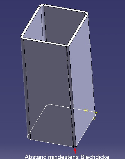

nun stellt sich mir noch eine frage.. es gibt den befehl extrusion im sheet metal.
damit könnte man doch bestimmt kompliziertere Blechbiegungen im Skizziermodus zeichnen und dann extrudieren  oder?
hab das ausprobiert indem ich einfach nur ein rechteck gezeichnet habe und dieses mit extrusion zu einer wann formen wollte.dann kam diese fehlermeldung:
Extrusionsskizze nicht Korrekt.
Die Skizze ist nur ein entwurf
Die Skizze ändern um ein offenes Profil zu erhalten
wie funktioiniert denn das olle ding?
Sorry für die manchmal sehr amateurhaften Fragen... aber ich wurde hier in meinem Job doch sehr ins kalte Wasser geworfen, da ich vorher nur mit Inventor gearbeitet hab.
Danke euch
[Diese Nachricht wurde von ernadiekuh am 25. Sep. 2007 editiert.]
Mörchen
CAD-Trainerin (CATIA V5)
Beiträge: 3830
Registriert: 14.03.2007
Release 19 SP2
erstellt am: 25. Sep. 2007 10:44    Editieren oder löschen Sie diesen Beitrag!  <-- editieren / zitieren -->   Antwort mit Zitat in Fett Antwort mit kursivem Zitat    Unities abgeben: 1 Unity (wenig hilfreich, aber dennoch)2 Unities3 Unities4 Unities5 Unities6 Unities7 Unities8 Unities9 Unities10 Unities Nur für ernadiekuh 10 Unities + Antwort hilfreich
Hallo ernadiekuh,
für eine Extrusion im Sheetmetall muss eine offene Kontur vorliegen. Wie willst Du sonst das Teil auf- und zubiegen?
