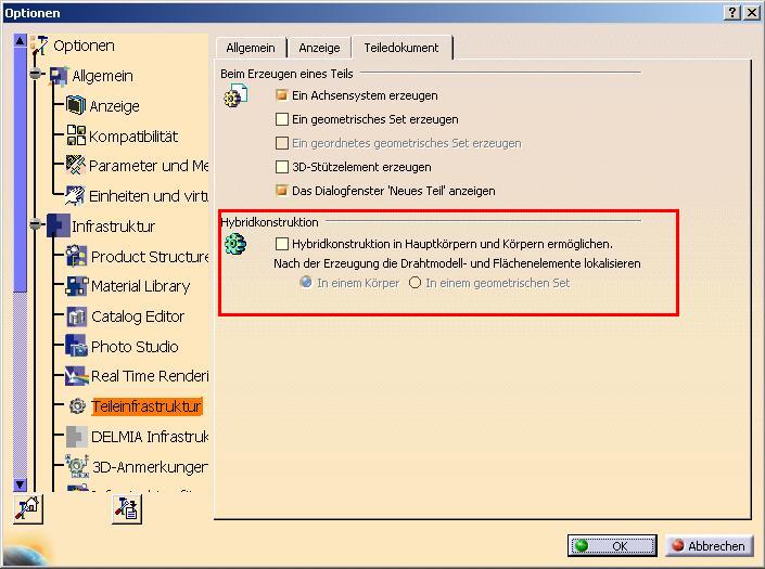

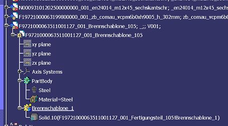

im Anhang habe ist ein Bild von einem Baum eines Parts. Darin befindet sich ein Body mit einem gelben Zahnrad. Was hat es mit diesem Zahnrad auf sich? Handelt es sich hierbei um einen Hybridbody und sind diese im Daimlerumfeld verboten? Wie kann ich einen solchen Body erzeugen, welche Einstellungen in Tools/Options sind notwendeig?
Wäre schön, wenn mir jemand helfen könnte, da ich mit diesem Modell, das ich von Extern erhalten habe nichts anfangen kann.

Deine Vermutung ist richtig. DU arbeitest gerade in einer NICHT hybriden Umgebung, hast aber darein einen HYBRIDEN Body eingelesen. Solche Kombinationen sind mindestens überdenkenswert. Im Daimlerumfeld meines Wissens auch nicht erlaubt.
Wenn es einmal ein hybrides Teil ist, kannst Du es nicht mehr "nichthybrid" machen. Du kannst aber beim erstellen verhindern, dass das neue Teil hybrid wird:
Tools-Options-Infrastructure-PartInfrastructure-"Teiledokument". Da unten kannst du dann einstellen obs hybrid werden soll oder nicht.

Dein Screenshot zeigt kein "normales" Daimler Part. Eher Betriebsmittel. Bevor Du Panik schiebst lass mal den Q-Checker mit passendem Profil drüberlaufen. (Wenn Du hast...)

du liegst richtig, es handelt sich um ein Part aus der Betriebsmittelkonstruktion. Aber ich denke auch hier sind Hybridbodies bei DC untersagt. Ich weiss leider nicht in welchem Band des CAD-Handbuches dies explizit ausgeführt ist. Kann mir da jemand weiter helfen?

meines Wissens ist im CAD-Handbuch nicht explizit die Option HybridBody verboten.
Hinweise ggf. unter 2.8.2 Hybriddesign -> Setzt Verbot der Option voraus!
ABER:
Der Einsatz der DC-Settings ist vorgeschrieben -> dort gesperrt.
Anbei ein Bild, welches die Farben der Zahnräder hoffentlich transparent(er) macht.

Generell würde ich empfehlen ein NONE HYBRID MODELL zu erstellen, da Hybridmodelle nur Probleme machen.
Was spricht dagegen die Geo. Sets sauber zu strukturieren?
