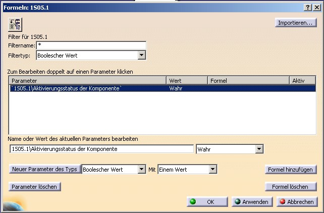

Guten Morgen Zusammen,
folgendes Problem:
Möchte in V5R16 ein Part über einen Parameter (true/false) schalten.
If true = part ist gültig
If false = part ist ungültig
oder ist es besser den Block true/false zu Verknüpfen (geht das überhaupt?)
Jedenfalls möchte ich eine Zwischenplatte ein bzw. ausschalten können.
Den BoolschenParameter hab ich erstellt, wie Verknüph ich die ganze Sache???
wäre super wenn Ihr mir helfen können tätet...

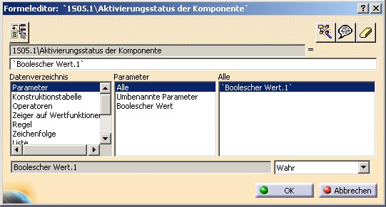

Guten Morgen tom,
Als erstes muss im Produkt ein Parameter Typ "Boolean" erzeugt werden.
Nun die Komponente anklicken, die geschaltet werden soll und im Formeleditor den zugehörigen Parameter "Aktivierungsstatus der Komponente" suchen (Am besten filtern mit "Boolscher Wert"). Nun mit dem erzeugten Parameter verknüpfen- fertig!
Auf Partebene geht im Prinzip die gleiche Vorgehensweise, nur muss hier nach der Aktivität des Blockes beispielsweise gesucht werden.
Also: Aussengeometrie\Block.1\Aktivität=`Boolescher Wert.1`,
wobei `Boolescher Wert.1` Dein selbsterzeugter Parameter ist.

ES FUNTZT !!!! HURRA, ES FUNTZT!!!
danke nochmal @ möhrchen
