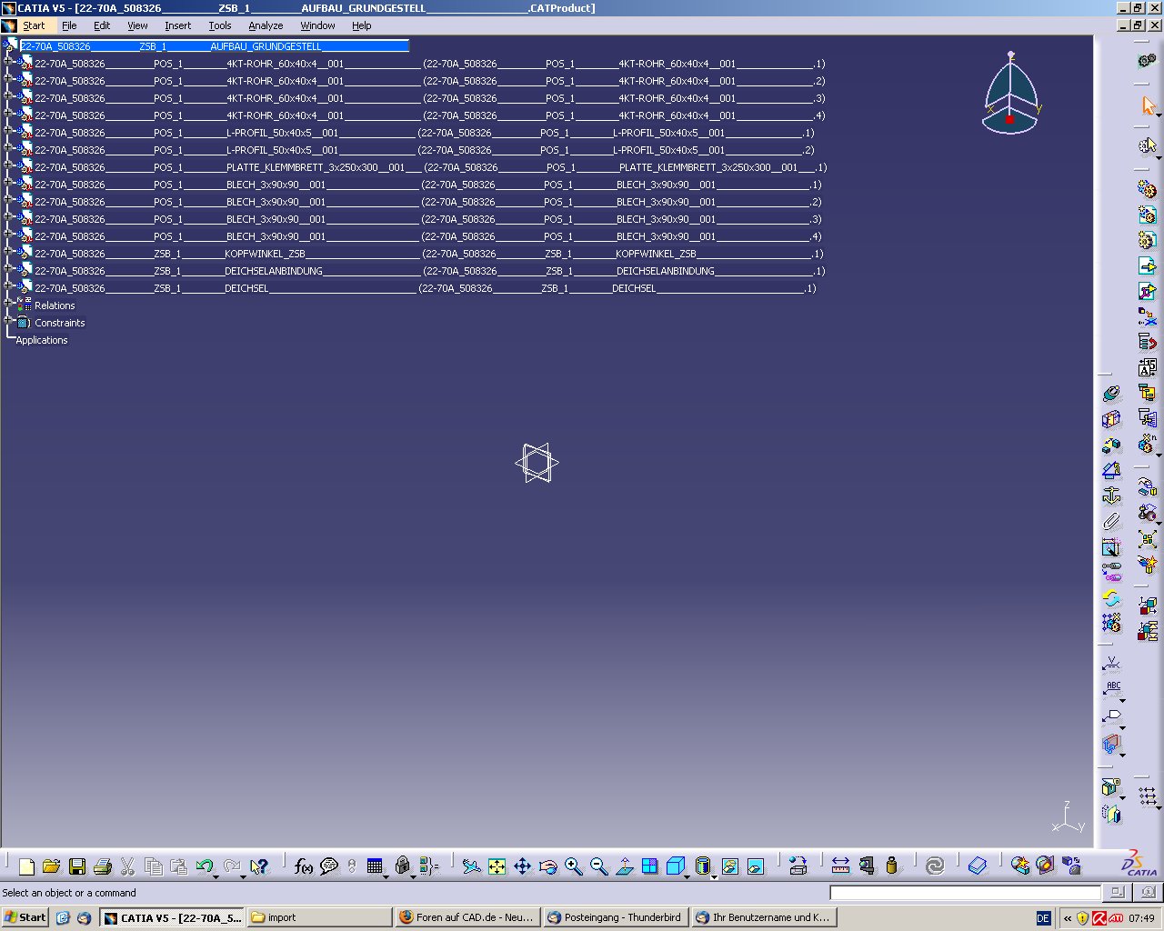

ich habe folgendes Problem:
Ich habe ein Produkt und div. Teile erstellt, welche ich in diesem Produkt verbaut habe.
Nachdem ich ein Part angepasst habe, hat Catia (V5R16) kurz rumgezickt und nun sehe ich weder die Parts noch die Subprodukte. Wenn ich die Parts einzeln aufrufe, sind sie sichtbar und alles ist normal.
Folgendes Habe ich schon ausprobiert:
1. Representation -> Activate Node (auf Parts und Produkte) erscheint die Fehlermeldung: This product is not valid for this command.
2. Cachesystem ist ausgeschaltet
3. Tools -> Options -> Infrastructur -> Product Structur -> Product Visualisation -> Do not activate defult shapes on open: ist deaktiviert.
4. Parts mit sich selbst ersetzen hilft auch nicht.
5. Alle Links und Pointed Documents sind in Ordnung
6. Im Desk werden alle Teile als geladen Dargestellt.
Hat jemand noch eine Idee woran das liegen könnte?
Ich weiß nicht, was ich noch machen soll.
Bitte helft mir.

Hallo Chris,
ich habe keine Idee, woran das liegen könnte.
Versuch doch aber mal RMT - Representation - Activate Terminal-Node
Vielleicht wäre hier auch ein SAcreenshot des Baumes mal interessant.
Und noch was: Du schreibst, CATIA hätte kurz rumgezickt. Was war da?

Bezüglich des rumzickens:
Ich hatte im Sketcher ein Pocket eines Teils angepasst. Plötzlich sah man im schattierten Modus alle Kanten (auch die verdeckten) als Fette Linien.
Als ich zum Produkt zurückwechselte, war alles verschwunden.
Chris
P.S.: Bild des Baumes habe ich mit meinem 1. Beitrag eingestellt.

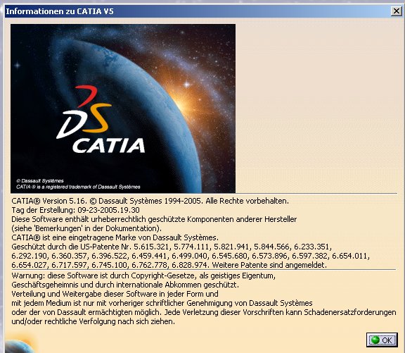

cbusch
Sehen Sie sich das Profil von cbusch an!   Senden Sie eine Private Message an cbusch  Schreiben Sie einen Gästebucheintrag für cbusch
Beiträge: 9
Registriert: 06.10.2006
erstellt am: 07. Sep. 2007 09:01    Editieren oder löschen Sie diesen Beitrag!  <-- editieren / zitieren -->   Antwort mit Zitat in Fett Antwort mit kursivem Zitat    Unities abgeben: 1 Unity (wenig hilfreich, aber dennoch)2 Unities3 Unities4 Unities5 Unities6 Unities7 Unities8 Unities9 Unities10 Unities
wir Arbeiten mit V5R16 P2.
Angaben über ein Hotfix kann ich nicht finden.
Habe einen Screenshot beigefügt.

M.Seidler
Dipl. Ing.
Sehen Sie sich das Profil von M.Seidler an!   Senden Sie eine Private Message an M.Seidler  Schreiben Sie einen Gästebucheintrag für M.Seidler
Beiträge: 600
Registriert: 08.01.2007
ABAQUS CAE 6.7-1
Ansys 12.1
Hyper Works 12
erstellt am: 07. Sep. 2007 12:09    Editieren oder löschen Sie diesen Beitrag!  <-- editieren / zitieren -->   Antwort mit Zitat in Fett Antwort mit kursivem Zitat    Unities abgeben: 1 Unity (wenig hilfreich, aber dennoch)2 Unities3 Unities4 Unities5 Unities6 Unities7 Unities8 Unities9 Unities10 Unities Nur für cbusch 10 Unities + Antwort hilfreich
Hallo Christian,
ich gehe mal davon aus, dass auf dem/den Rechnern auf denen das selbe Problem besteht ebenfalls CATIA V5 R16 ohne SP und HF installiert ist.
Mein Tipp: Installiere mind. SP5
Gruß der Markus
