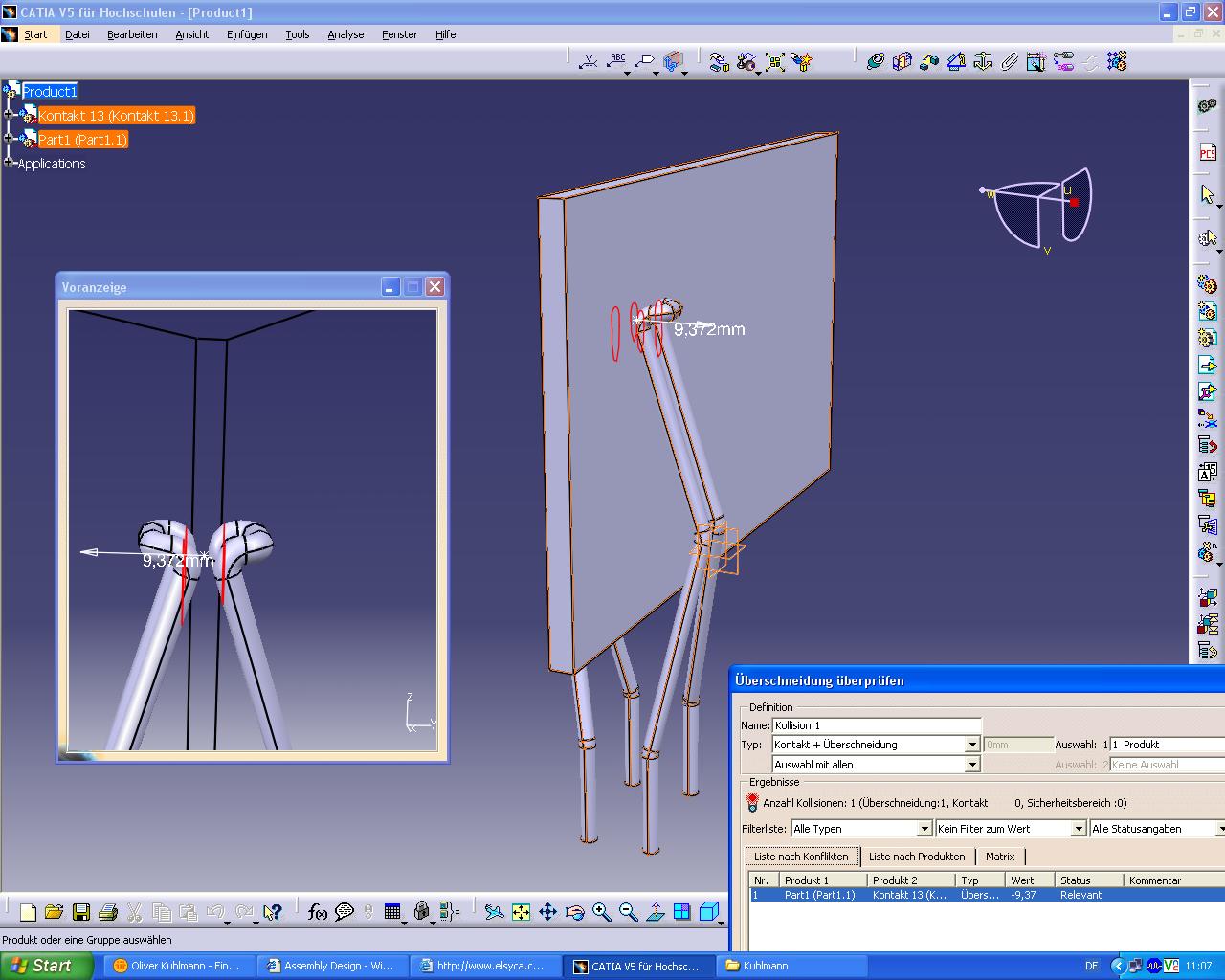

Hall zusammen,
hab folgendes Problem: Möchte im Zusammenbau eine Klammer darstellen, die im gedehnten Zustand eine dünne Platte aufnimmt. Habe die Klammer im ungedehnten Zustand und Platte und Klammer mal im Assembly zusammengefügt. Hier überschneiden sich die Teile jetzt (siehe Bild). Gibt es eine Möglichkeit, zum Beispiel die Klammer im Generative Structure Analysis vorher mit einer erzwungen Verschiebung so zu verformen, dass man nachher alles ohne Überschneidung zusammenbauen kann?
mfg Olli

Hi Olli,
meines Wissens geht das nicht, das Analysemodul ist nicht für den Zusammenbau gedacht, sondern für Festigkeitsberechnungen. Ein Dokument aus FEM hat die Endung CATAnalysis. Ich denke, das kann man nicht assembeln.
Ich würde das Teil für das Assembly nochmal im gedehnten Zustand bauen.

wie schon Möhrchen schrieb, kann man die verformte Klammer modelieren und zusätzlich einbauen.
Um jetzt aber nicht ständig die Klammern jeweils ein- und auszublenden würde ich die Szene benutzen um den verformten Zustand darzustellen.
Noch ein Tip für die verformte Klammer:
Falls gestattet eine verknüpfte Kopie der Originalklammer ein ein neues Part einfügen und daren dann die verformte Klammer genrieren. Wenn sich später mal Abmessungen im Original ändern, muss man nicht alles doppelt neu machen.
