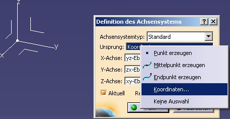

Hallo Zusammen,
habe folgendes Problem:
Es soll ein Produkt erstellt werden wobei die einzelnen Parts ein globales Koordinatensystem nutzen.
Meine Vorgehensweise wäre folgende: einzelne parts standartmäßig modellieren im assembly zusammenbauen und dann deren Skelett auf das globale KS verschieben, aber wie geht das?
Oder wie würdet ihr da vorgehen?
Mfg Aku

Hallo ShinAkuma,
wenn die Parts bezüglich eines Achsensystems erzeugt wurden, kann man das Achsensystem nachträglich editieren und die Ursprungskoordinaten im Kontextmenü ändern. Die 3 Grundebenen sind nicht verschiebbar.
Mörchen

Hallo Aku,
ich finde es bequemer im Produkt neue parts zu erstellen, so hast Du immer den gleichen Nullpunkt und brauchst nichts mehr zu verschieben oder editieren.
christl

genau das hab ich ja auch gemeint...
hab mittlerweile meine vorgehensweise, dankeschön für die Hilfe.
Vorgehensweise: im produkt parts erstellen mit gleichen mittelpunkt... von diesem produkts dann spezifische skizzierebenen erstellen und entsprechend zum Mittelpunkt bemaßen.
